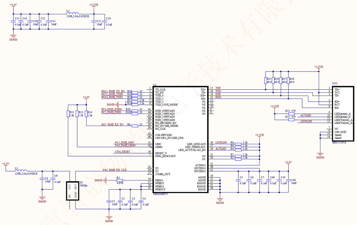

DP83848I芯片上电发热,插上网线,无法正常连接,LINK灯不亮,请问是什么原因?
Other Parts Discussed in Thread: DP83848I
DP83848I芯片与MCU采用RMII方式连接,上电后,DP83848芯片电源供电正常未短路,但上电一会后会发热至有点发烫,另插上网线无法正常连接,LINK灯不亮,请问是什么原因?
  • 是否将thermal pad铺铜接GND 提高散热?
    插上网线无法link,是否将reset引脚拉低了,导致一直处于reset状态,无法link?
  • 1、使用的是DP83848IVVX芯片无PAD焊盘。
    2、Reset引脚上电一直处于高电平。
    3、这个芯片的25引脚CLK_OUT没有时钟输出,是不是芯片本身的问题?有源晶振50MHZ有输入到芯片引脚X1,若是芯片正常工作的话,是不是应该一直有50MHZ的时钟输出啊。
    4、另这个芯片我不作任何软件配置,上电插入网线,网线的插入检测信号是LED的引脚本身检测还是网口的差分信号输入检测?
  • 1. reset上电一直高电平是不满足上电时序的,上电后reset拉低至少需要1us的时间,然后再拉高。
    也就是说reset是一个由低到高的过程。
    2. 是的,RMII mode的话CLK_OUT 这个引脚应该有50MHz的输出。 现在没有输出的话,检查下连接X1 的输入时钟没问题吧?
    建议还是先正常上电,将reset拉低,然后等power起来稳定之后再将reset拉高,看下clk_out是否有输出?
  • X1的输入时钟是有的,CLK_OUT仍然没有时钟输出,这个X1的时钟输入连接至MCU,这个50MHZ信号线是不是不能走以太网芯片下方至MCU的RMII_REF_CLK引脚?
