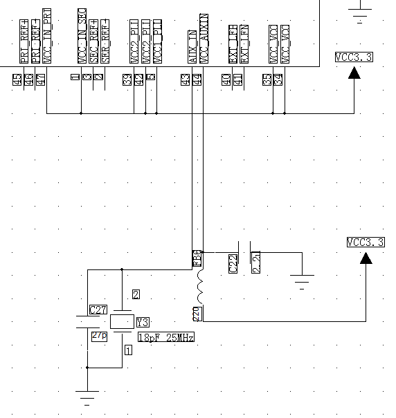

原理图是按照开发板设计的(图中27PF的电容,实际为5PF)
寄存器试过默认的
也尝试过 x"81840120",x"81840101",x"81860102",x"eb860103",x"01860114",x"101c0b25",x"04be19a6",x"bd0037f7"
输入选为AUX,输出为SMARTMUX
但是都不起振,寄存器读写都正常
是仅仅配置这8个寄存器 25M就能起振,还是需要再有什么配置才能起振?
求助专家!!

我认为需要看看晶振起振匹配电容的匹配条件。还有就是晶振有没有问题。电容有没有问题,有没有信号短路的地方。都要看,我发现过线路板质量不好,电路没有发现短路的事情,但是就是短路。后来将线画断,再用导线连接就好了。
