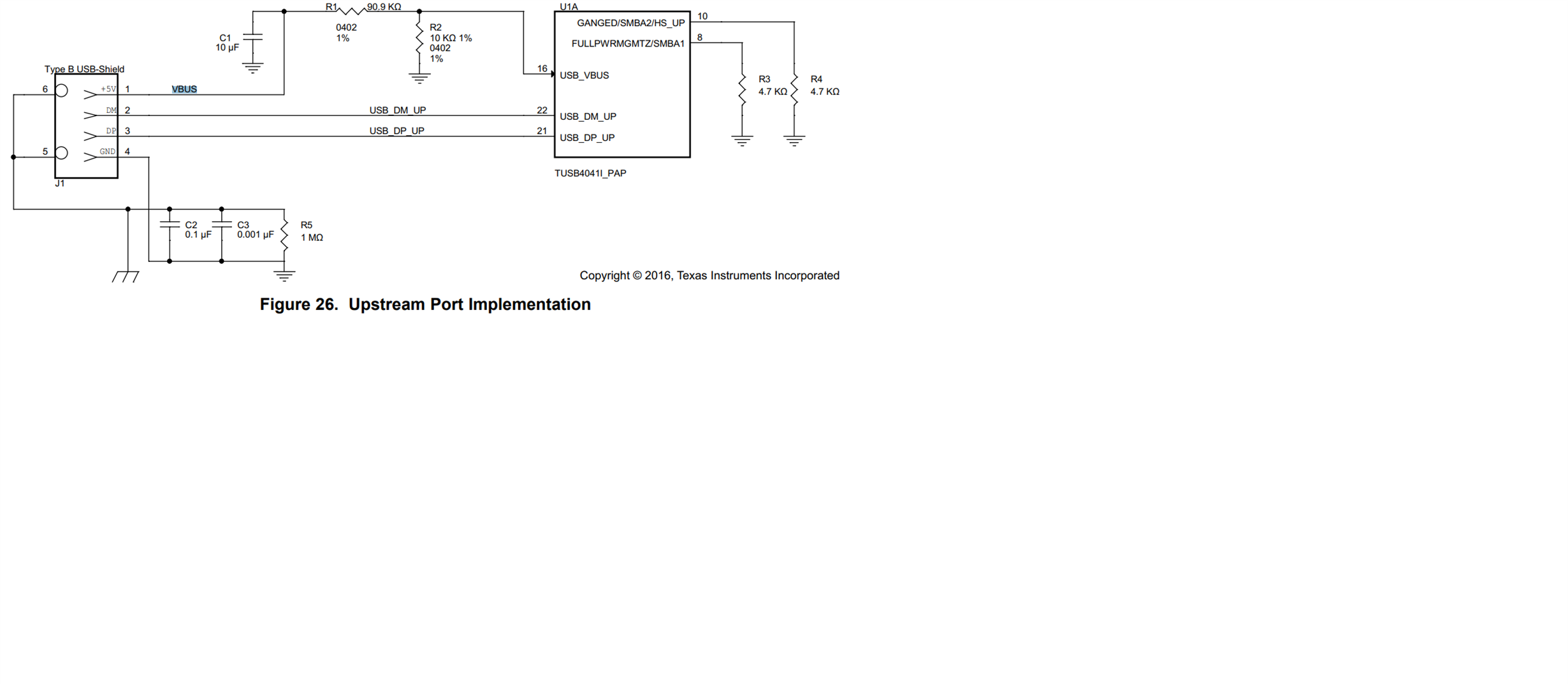

您好,我在做一个电路板,作用是1个从PC过来的USB口,扩展成三个usb(3.3V电源有独立供电,不用PC的usb vbus,下行口也不用给usb转串口芯片供电),然后分别接usb转串口芯片,形成三个独立的串口。现在的情况是4041链接PC没有任何反应,测了usb的D+D-,都是低电平,没有一个拉高的,不知为什么。是配置电阻设计问题?? 24MHz时钟是工作的,但是上行差分对不能被识别。另外也没有用eeprom
您好,不使用EEPROM,TUSB4041也是可以工作的,检查下您的电路部分上行USB端口的电路, Vbus是否通过分压电阻接到5V上? 您说的是USB的下行端口不需要使用Vbus供电,采用独立供电方式吧?
建议您按照TUSB4041的EVM user's guide中的电路对比下电路是否有问题:
