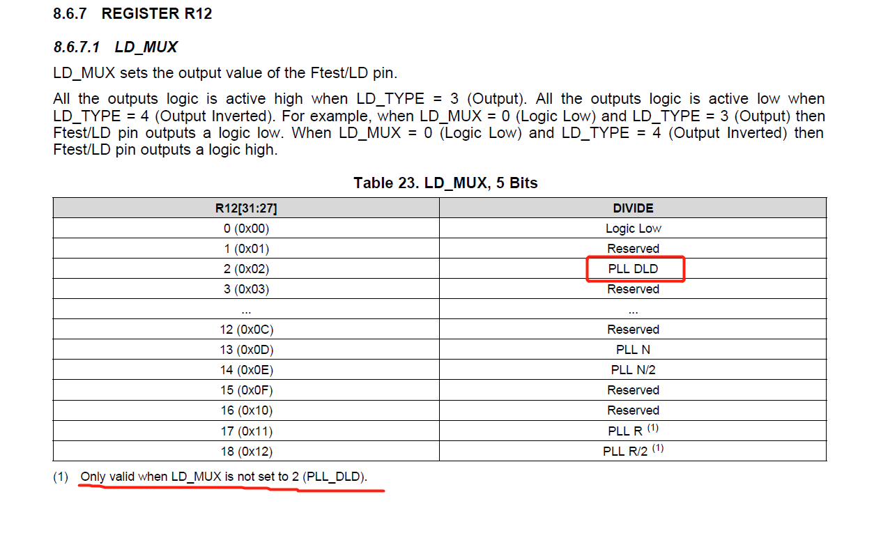

LMK03806 PLL 锁定电平与同步问题
1.根据手册说明(如上图),将Ftest/LD引脚配置为0x02(PLL DLD),LD_TYPE配置为0x03(Output push-pull))。请问 Ftest/LD输出什么电平表示PLL已锁定?

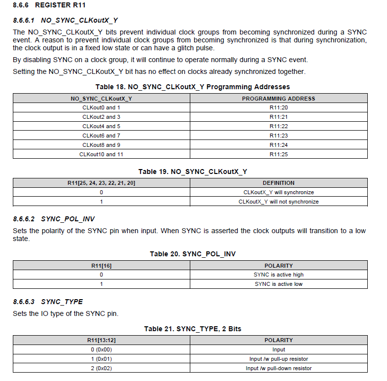

2.将SYNC_POL_INV配置为1(低电平有效),SYNC_TYPE配置为2(下拉输入),同时 SYNC 引脚已下拉1K到地。请问,这样只需配置NO_SYNC_CLKoutX_Y来打开自动同步?

  • 1. 您好,这个引脚Ftest/LD 是通过配置LD_MUX 和LD_TYPE使得Ftest/LD输出逻辑高低电平从而用来对microwire接口进行debug的,看是否microwire的配置是否正确。
    2. 是的,将sync极性和类型配置好之后,NO_SYNC_CLKoutX_Y需要配置为0, 另外也需要配置PLL_N位,参考datasheet中的描述:
    After programming PLL_N value, a SYNC must occur on channels using this divide value. Programming PLL_N does generate a SYNC
    event automatically which satisfies this requirement, but NO_SYNC_CLKoutX_Y must be set to 0 for these clock groups

    第2个问题,还是有点没弄明白。根据手册(如下图),我将所有的“NO_SYNC_CLKoutX_Y”配置为0(允许同步),SYNC_TYPE配置为2(下拉输入,硬件已下拉1K至GND)。将SYNC_POL_INV配置为0才有时钟输出,配置为1时反而没输出。请问:数据手册是这样,而是反的?
