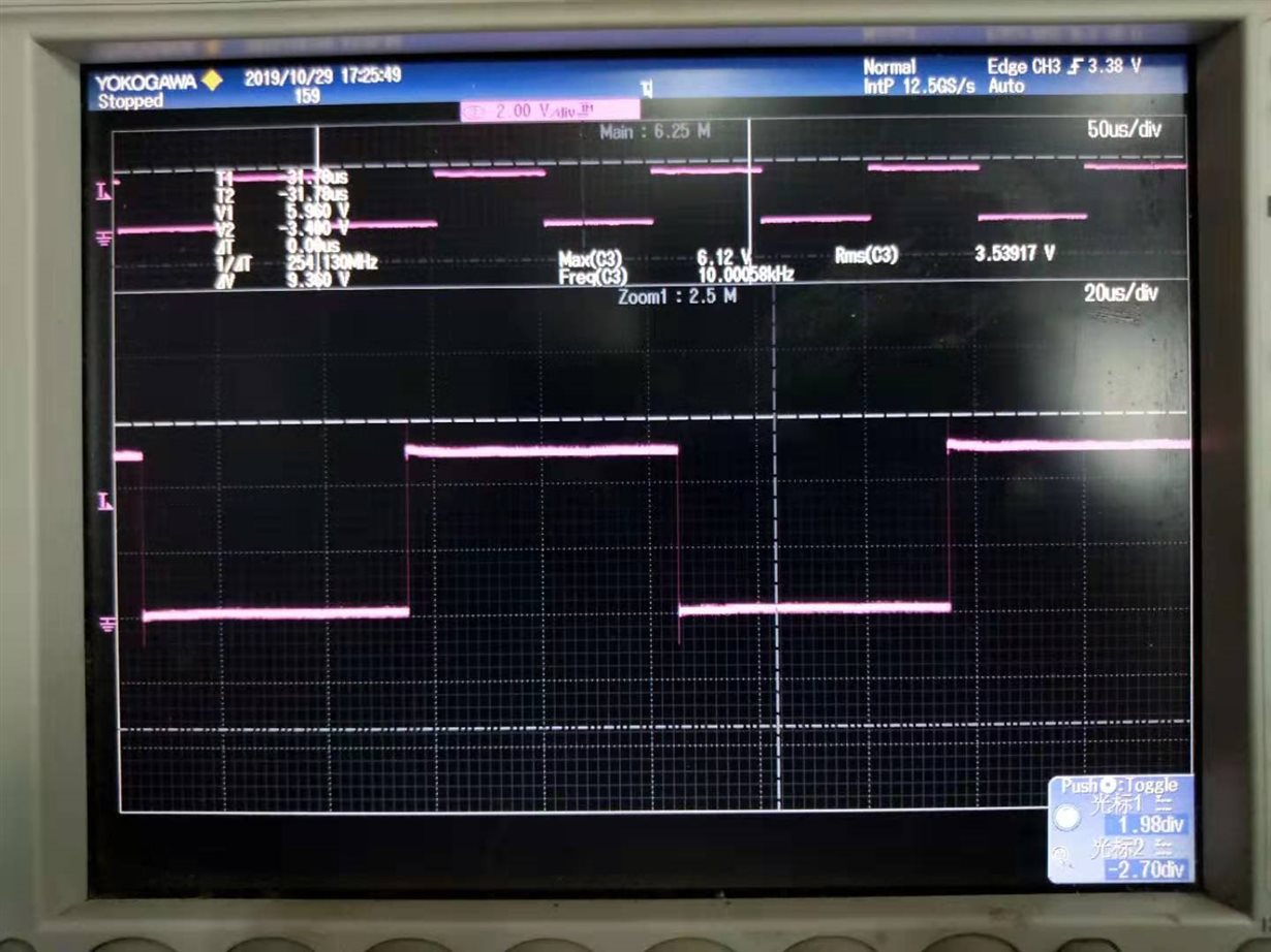

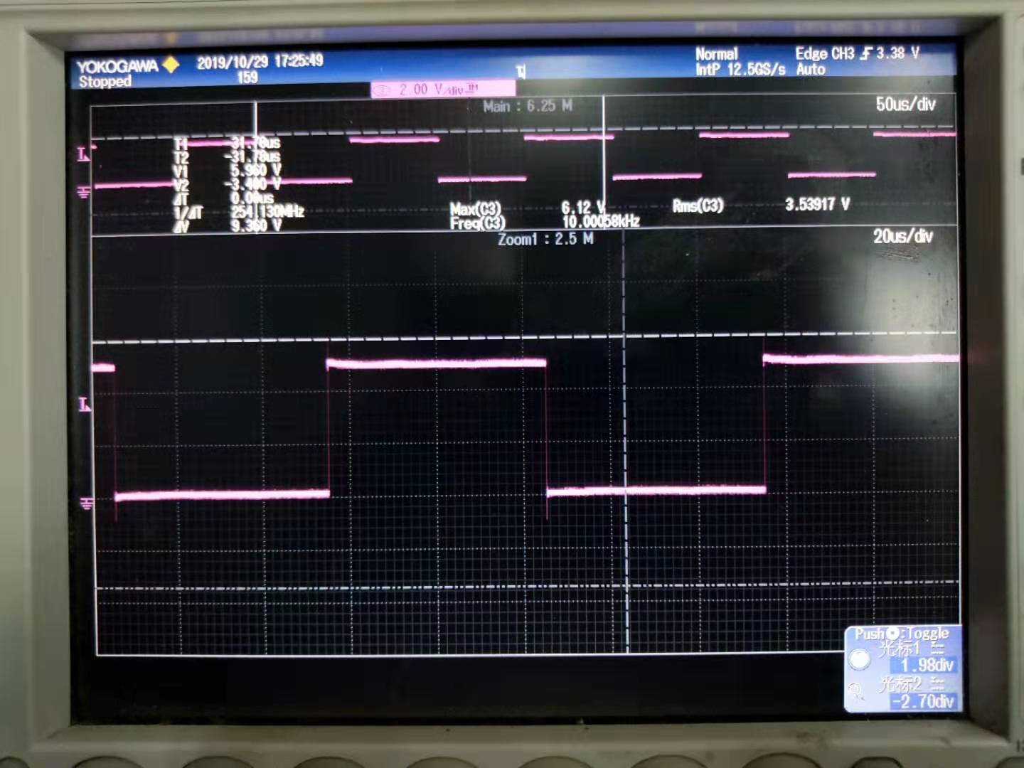

在用74LVC2G17 施密特输出时有电压尖峰
  • 您好,
    可能是后端负载有容性负载造成的,负载输入端是否有输入电容,或走线较长形成了寄生电容。串个电阻试试看是否有所改善。
    另一个原因是驱动信号太强,上升太快,可以通过减少驱动电流来降低上升速度,改善过冲。
  • 你好!
    输入端有电阻、电容的不会出现输入信号上升过快的情况。 输出负载是驱动光耦(串联了一个电阻)。还有一个情况是 我们用芯片搭了一个电路用信号发生器驱动,输出不接负载,也有这种情况出现啊!
