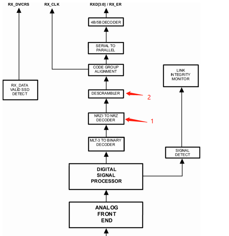

DP83640 框架图问题
图中的1和2是不是错了?正确的应该是MLT-3解码之后是NRZ TO NRZI,然后再解扰

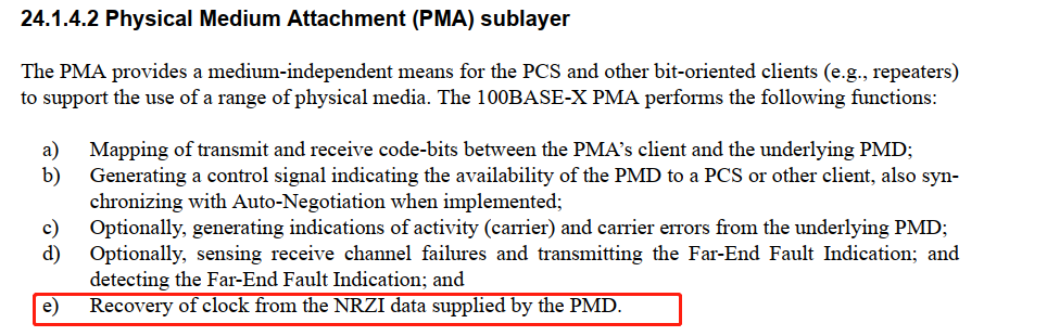

如下是协议的描述,PMA是收到PMD的NRZI
