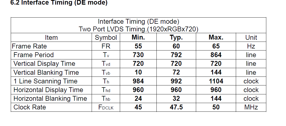

我用ds90ub949 +ds90ub948 , LCD 是1920x720 双 LVDS ,LCD的时序如下

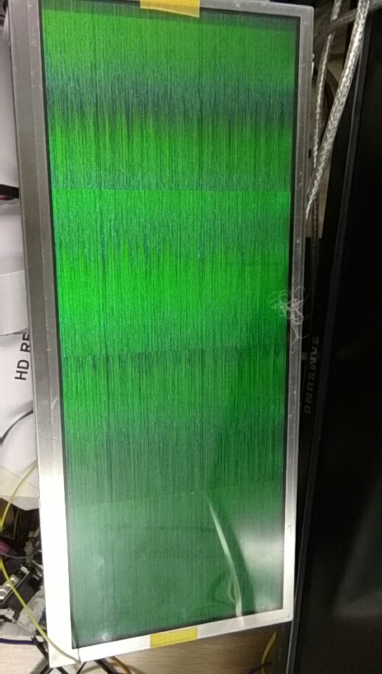

我按照上述参数来配置。 TCON选内部, 但是出来的图像是是:
请问是哪个地方配置错误了?
