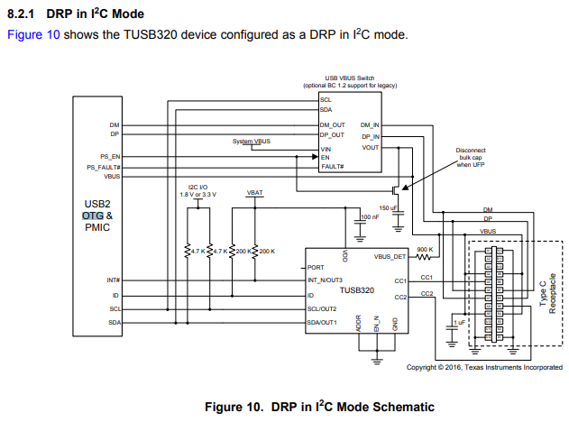

TUSB320 GPIO mode支持OTG嗎
Other Parts Discussed in Thread: TUSB320
規格書上面看到OTG fuction跟ID pin有關, 但是參考線路只有I2C mode, 不知道是否GPIO mode也可以支持OTG, 謝謝!
