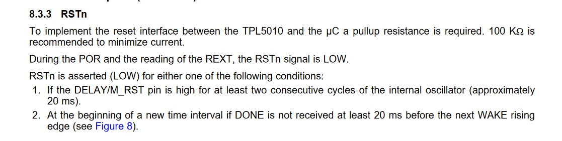

我们的电路需要一个6分钟左右的复位信号。我使用51K的配置电阻时,定时到了以后不能产生复位信号,连手动复位也失效。奇怪的是,如果使用22K以下的配置电阻,即1分钟以下的复位时间时,复位信号就可以在定时到了以后正常输出。
您好,
根据数据手册RSTn置低需要满足下面2个条件中的一个,用示波器测量下波形,看下是否满足时序要求。
6min,根据table3需要电阻46.3KΩ。
