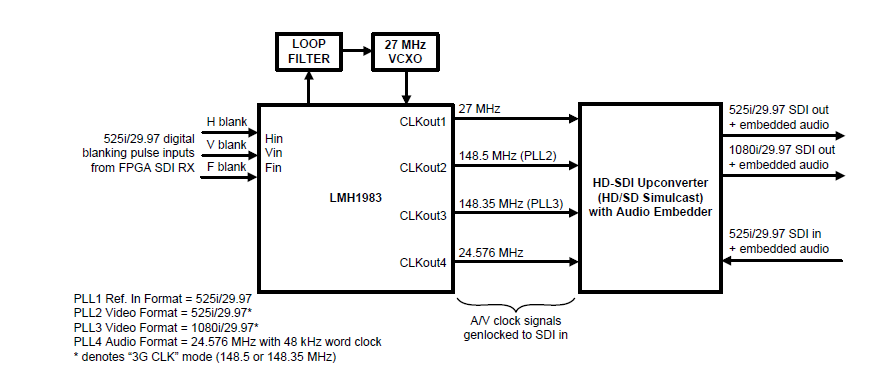

你好,我的问题是:
(1)我希望按照如上图所示的方式运行我的LMH1983芯片,HVF中的HV由我的FPGA提供,但我似乎没有办法提供F信号,请问拉低F,输入HV信号,是否可以使芯片正常工作。
(2)关于寄存器的配置,是否只用按照“Table 9. SMBus Register Settings for Figure 23”配置即可?我的目标是根据不同的视频分辨率格式,产生不同的时钟信号。
  • 您好,Field sync即为奇数场和偶数场同步信号,如果没有这个信号,就无法保证odd和even场同步。
    FIgure23中的FPGA应用中有提到通过FPGA的SDI RX输出HS, VS, FS三个信号, 我对FPGA不是很熟悉,但是FPGA 不是有个支持SDI的IP core吗? datasheet中对Figure23的应用也有描述,就是通过FPGA的 NTSC 525i/29.97 HIN, VIN,和 FIN 提供给LMH1983然后输出不同的时钟信号。
    2. 是的,Table9 给出了针对Figure23应用的相关寄存器配置,或者可以使用ALP这个软件来帮助进行相关寄存器配置。
    www.ti.com/.../SD1983EVK
