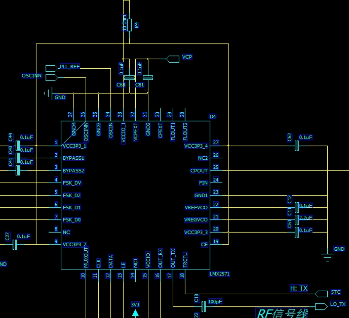

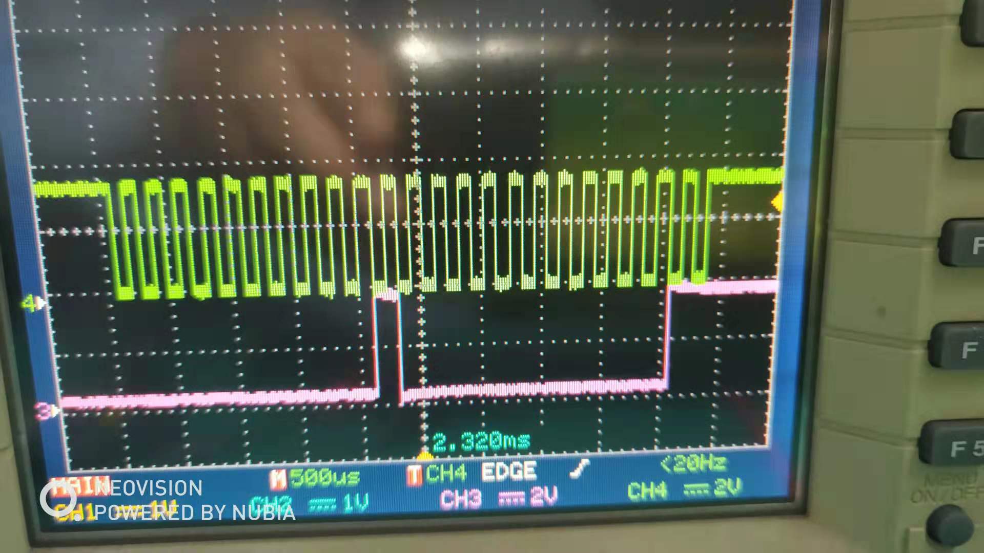

我们对LMX2571上电后进行寄存器写、读测试,具体说是对R0写0x2003然后再读出来比较。读出来的数据却是0。
下图是写R0的时序图:
下面是读时序图:
下图是LE 和CLK的时序图(LE我分开抓了)
下图是写R39 0x11f0(read back 模式)
请看看问题在哪里,谢谢

您好,R0 写的值是0X2003是吗? 这样的话bit13 配置的为1, 为reset状态,normal工作的话,bit13=0 才对。
Resets all the registers to the default values. This bit is self-clearing.
0 = Normal operation 1 = Reset
你好,
我们尝试了R0=0x0003,也没什么变化。powerdown和正常模式(内部vco)电流应该差多少?
