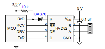

SN65HVD82DR 的D脚电平
 想了解下在类似的电路应用中HVD82先上电5V,然后MCU上电(MCU供电可能是3.3V,也可能是5V)。当MCU还没有上电时HVD82的PIN1,PIN2,PIN3,PIN4,分别是什么电平?为啥?
  • 您好,您这样的上电时序是合理的,也就是说先给HVD82上电,然后给MCU上电,相当于HVD82先上电再给输入信号。
    如果先给MCU上电,再给HVD82 上电就不合理了。相当于还没上电就给了输入信号了。
    那您的问题是,给HVD82上电,但此时没有输入信号, 输入引脚2,3,4的逻辑状态应该是不确定的,但是HVD82 有receiver failsafe保护电路,当driver idle时候,输出也应该是个failsafe的逻辑高电平。

  • 谢谢你的回答。
    但是在之前那个过程中,我测试发现,如4脚电平是1/2VCC左右,而内部框图显示是上拉到VCC的,这个该怎么理解呢?
  • 是的,D悬空,只有HVD82上电,示波器探头测试的结果1/2VCC左右。
  • 您好,只给HVD82 上电,D测试结果为1/2Vcc, RE, DE有测试结果大概多少吗?
    如果上电,D悬空,那么D 是应该上拉到Vcc电压的。
