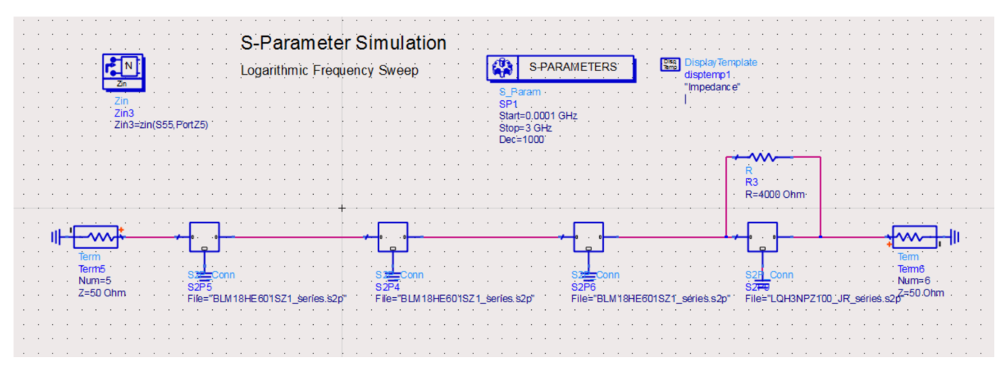

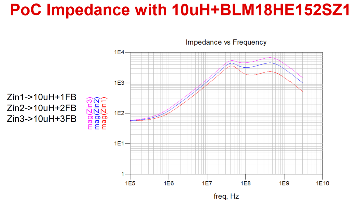

下图是TI资料“POC Design and Layout Guidelines”中的仿真示例:

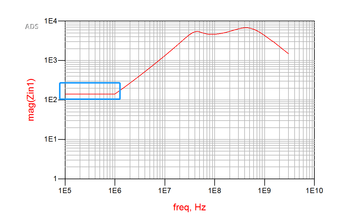

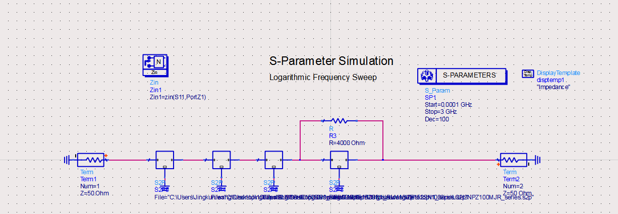

但是实际按照上面仿真示例进行设定,得出的阻抗曲线低频部分与TI的文档不一致:
帮忙确认下是什么原因导致的?
