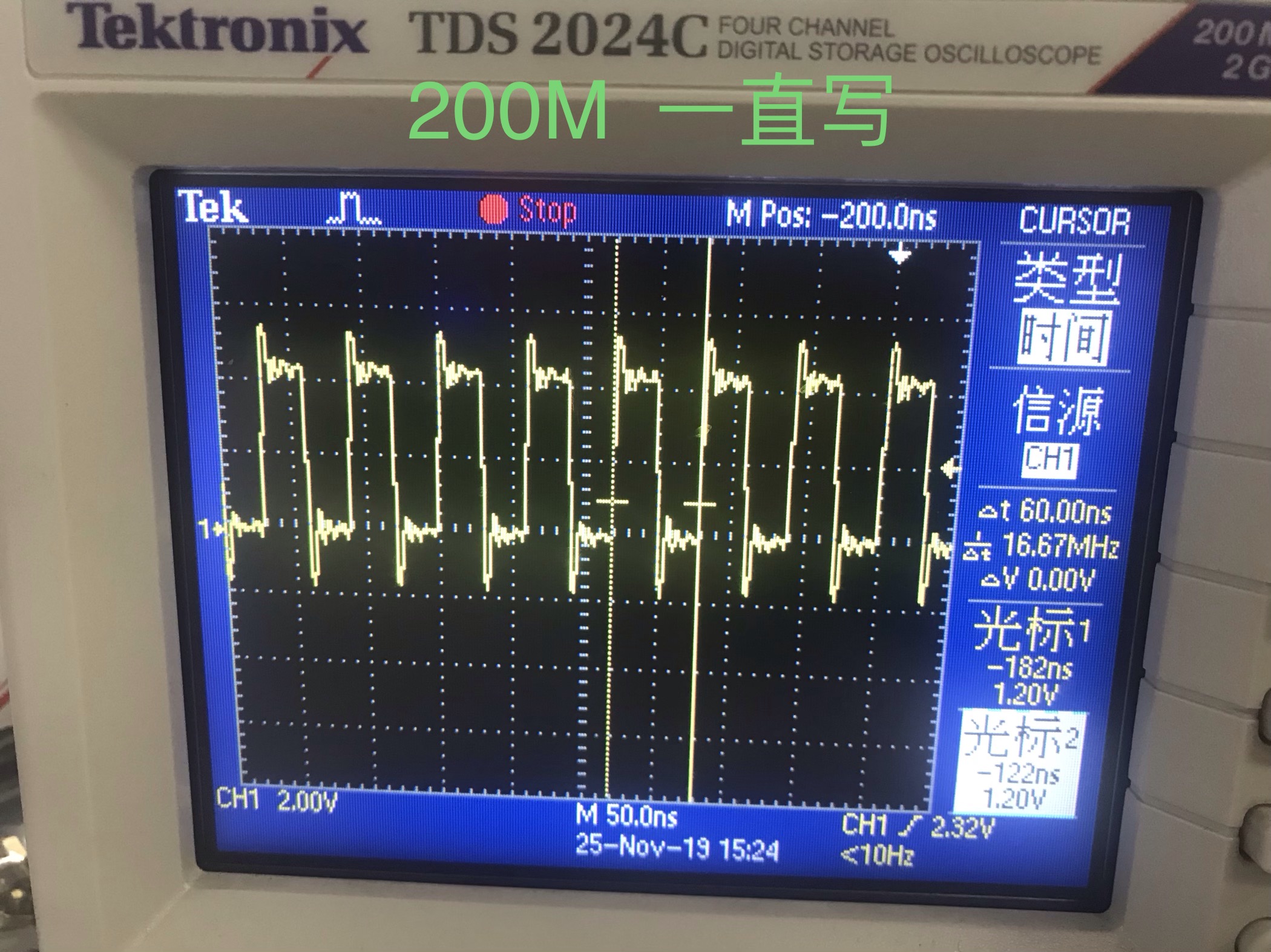

我在设计时使用的是SN74ALVC164245这款电平转换新品,在FPGA cyclone III+UT9Q512E的架构下进行数据读写,在时钟频率100M以下时(数据速率在12M以下),写入及读取数据正常,时钟频率较高时>150M(数据速率高于12M),数据读写就会报错,在进行分析时,进行如下分解:
1.设置时钟频率为200M(FPGA用PLL生成),且一直重复写操作(写数据按照地址码进行写入),如下图,在电平转换芯片另一侧量取波形(输出端)如下:
输出端数据波形正常,仿真结果符合

你好,连接方式为FPGA----Port A-------Port B-------UT9Q512E
第一个图是在FPGA重复进行写操作下,在port B端口量测的波形,

此外,您所说点图1波形质量较差应该指的上升沿 下降沿的尖峰吧,这个对数据判断应该没影响,图2这个在高低电平中间出现波谷怎么能消除呐,从读操作仿真图中看到延时确实很严重,怎么能进一步减小?感谢给出建议
