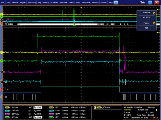

 目前有如下疑问:产品在DE为高时发送A,B侧数据,R端可看到发送的数据,DE为低时,观测到差分侧A、B端无信号,但是单端侧R有脉冲产生。
4块板卡连接在背板上,每块板卡都采用3片082芯片,在背板上082每一个通道对应的A端和B端分别接在一起,A端和B端接49.9欧姆电阻。图1

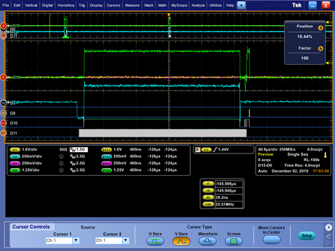

实验现象蓝色2表笔代表差分侧AB端信号,绿色4为单端侧R端数据,此时差分侧信号已经归零,没有脉冲产生,但R端有脉冲产生。图2
将芯片DE,D,R同时接出蓝色通道2代表D,紫色通道3代表R,绿色通道4代表DE.图3
使用泰克P7508探头观测芯片AB端波形如下:蓝色2代表AB端差分波形,紫色3代表R,绿色4代表D,可以直观看到AB端已经无信号,但R端有脉冲产生。图4
  • 在DE为高时发送A,B侧数据,R端可看到发送的数据, 这是正常的
    DE为低时,观测到差分侧A、B端无信号,但是单端侧R有脉冲产生, 这是错误的, 那么会不会是其他地方引起的 R 脉冲。
  • 您好,
    没明白每块板卡之间082是怎样连接的,您可以给出更详细的接线图吗
    可以断开082之间的接线,仅测单独的一个082看看是否工作正常。
