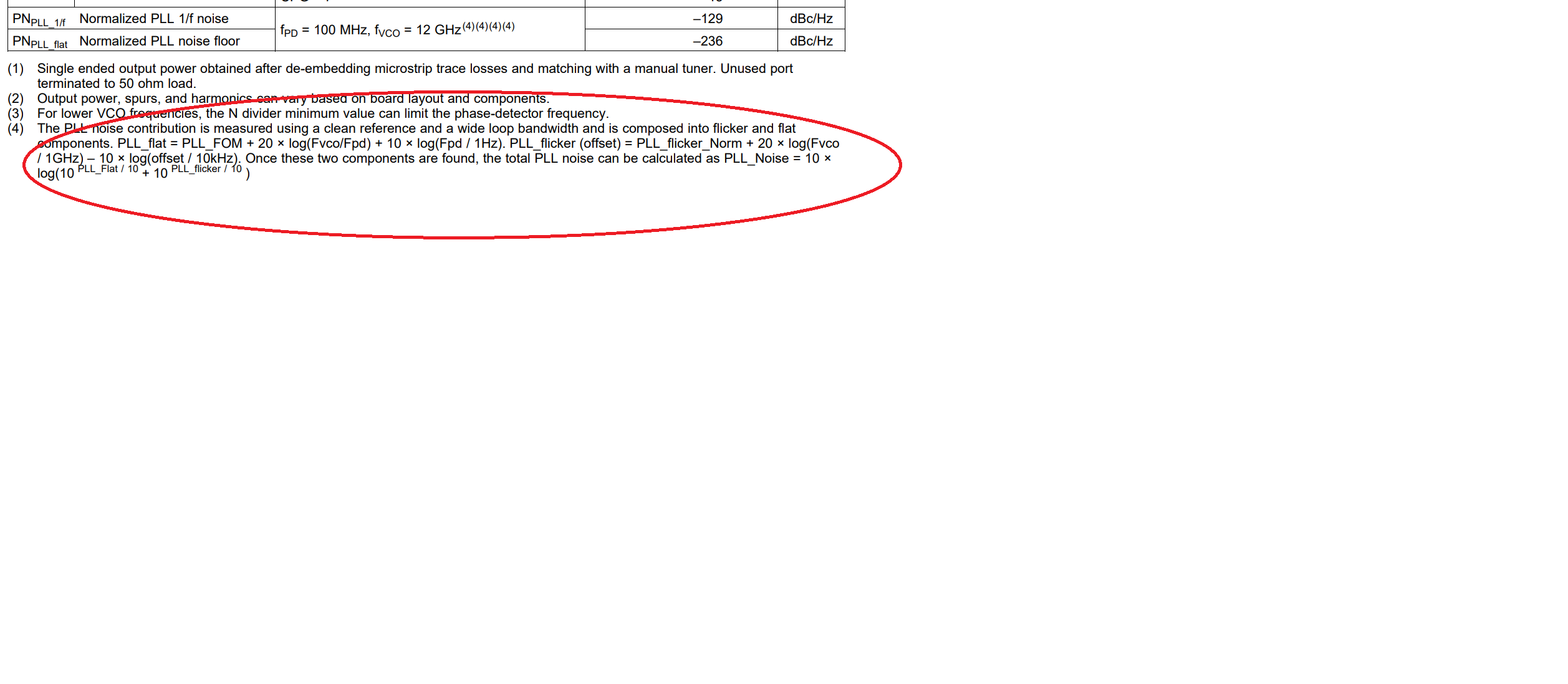

我们片子不管是鉴相器还是分频器,还是lmx2594等pll片子,输出噪声都是10logFphd,也就是说鉴相频率提高一倍,噪声改善3dB,这是为啥,为什么不是20logFphd?能不能给出一个推导方法?
