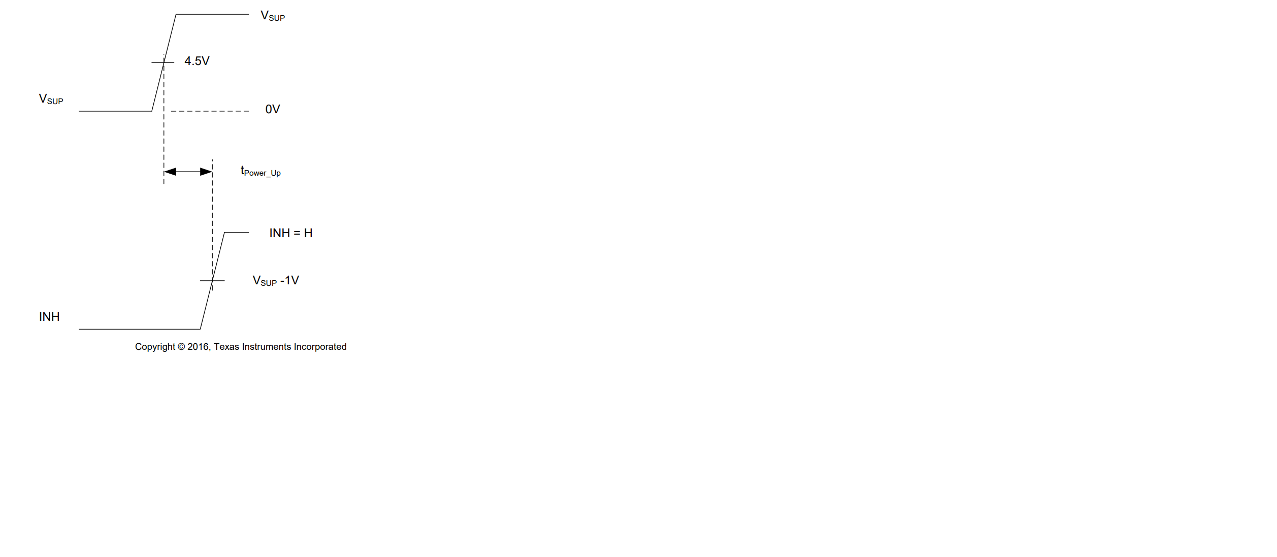

  • 您好,是的,VSUP上电后默认INH输出高电平,可以参考Figure 15的时序:
    然后我想您可以通过MCU控制EN或nSTB引脚的电平,在VCC或者VIO欠压条件下再使TCAN1043进入sleep状态。可以参考datasheet Table3的operating
    modes。
    http://www.ti.com/lit/ds/symlink/tcan1043-q1.pdf

  • 您好,我理解是这个芯片上电后必须从normal 模式过渡到sleeo 模式, 无法保证初始化就在sleep 模式,所以INH会在上电时候有一个高电平的脉冲。
    有没有可能让他上电后INH一直为低电平,没有这个高电平???
