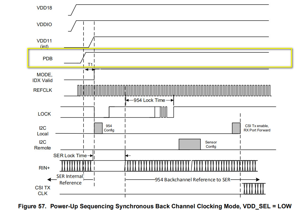

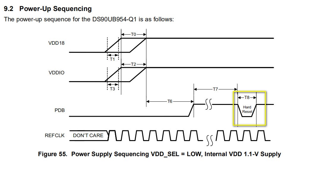

DS90UB954,规格书P149描述需要一个3ms左右的复位
而P151没有此要求
现在问题是,到底要不要在PDB拉高后,再拉低3ms,做一个硬件复位
明白,只有需要复位时才拉低PDB;按Figure 57的上电时序配置就ok
