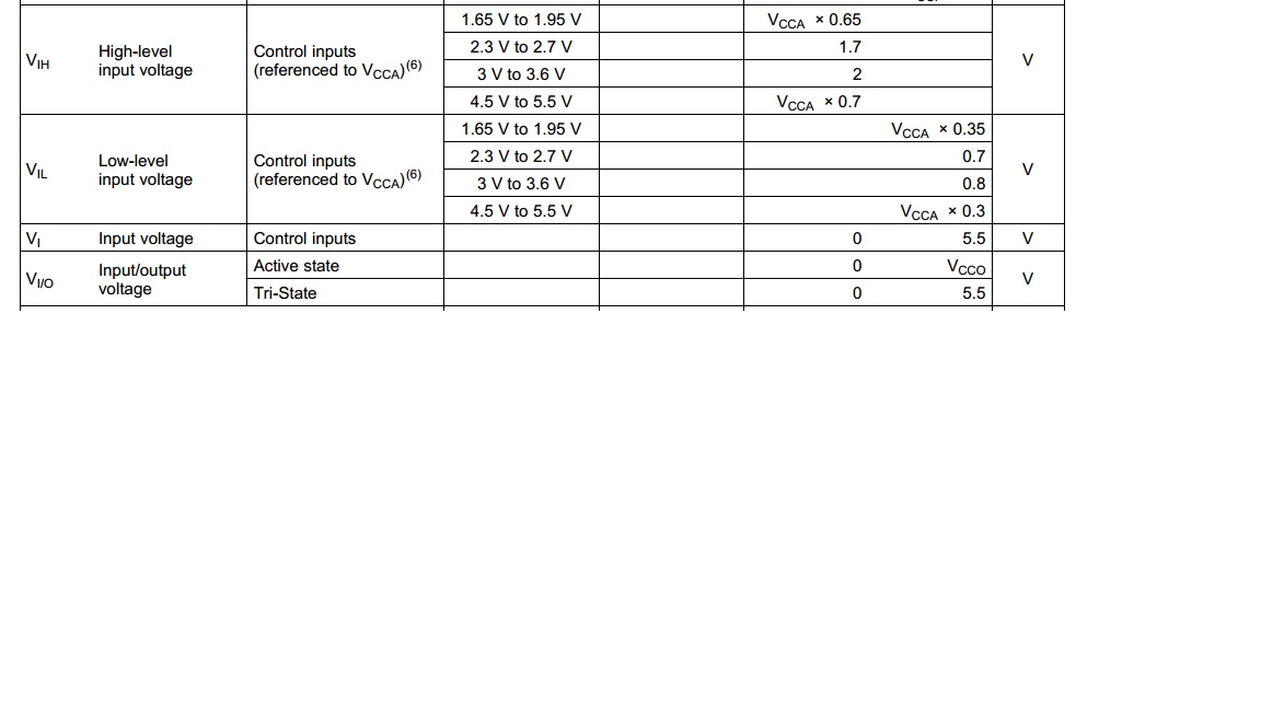

各位好!查看SN74LVC16T245规格书(SCES636B 版),发现其中7.3 Recommended Operating Conditions 提及“VI/O:Input/output voltage”项,
分为“Active state:0(min) VCCO(max)”,"Tri-State:0(min) 5.5(max)",个人无法明确其准确意义。
该表述是否指:正常的工作条件为,当OEN为低时,“Input and output voltage“ 应在0V~ VCCO之间,当OEN为高时,“Input and output voltage“应在0V~ 5.5V之间
请TI工程师指正
