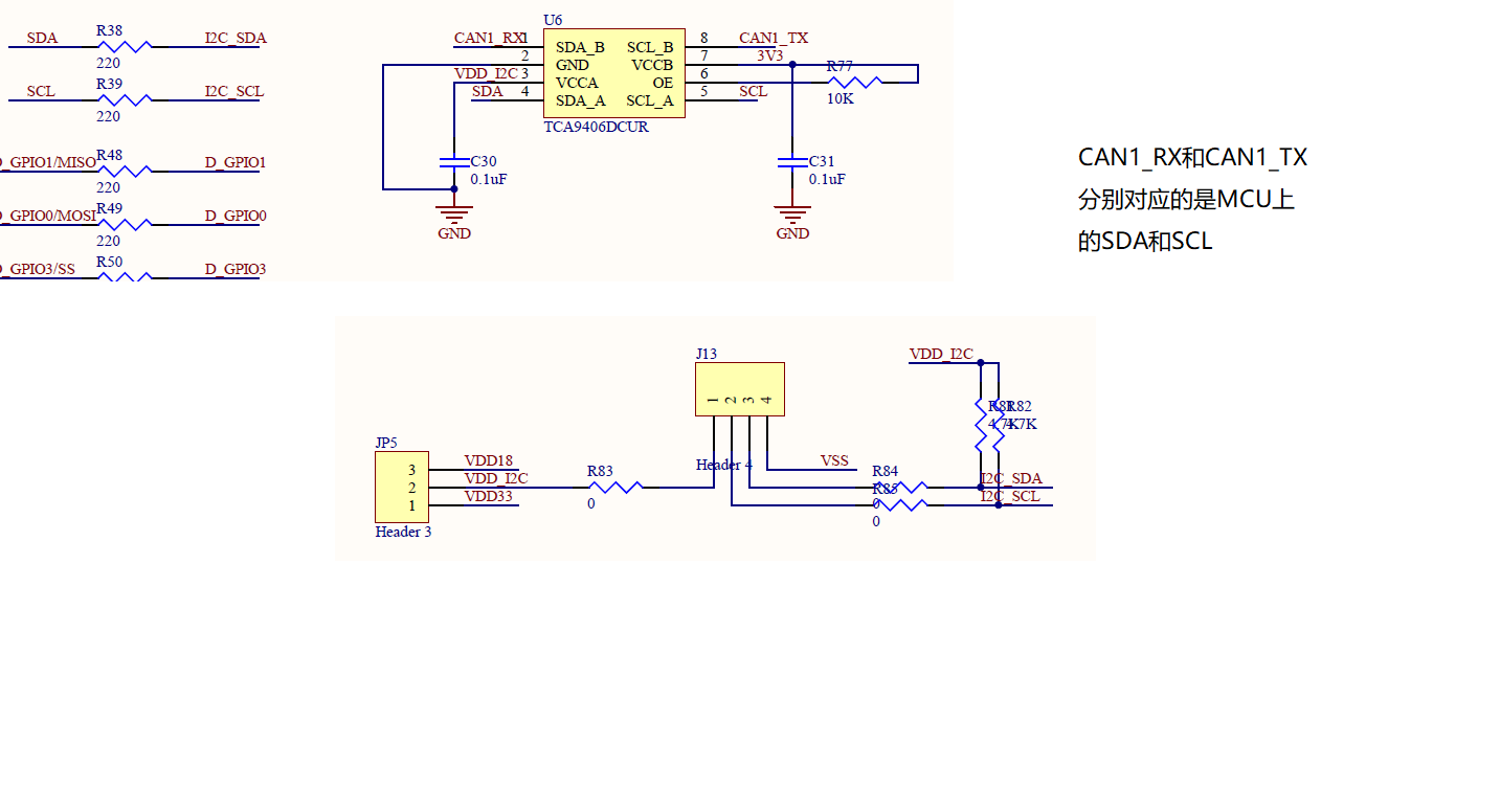

IDX=0V,
R1=不接;
R2=10K;
MCU发送地址0X58 收不到ACK响应;
问题:I2C通讯失败,监控MCU发送出来的波形正常,这个问题如何处理,造成通讯失败的原因是什么?

SCL和SDA采用MCU内部上拉,外部没有上拉

您好,端口内部已经上拉的话,外部则不需要上拉,将上拉4.7Kohm电阻去掉再试试。

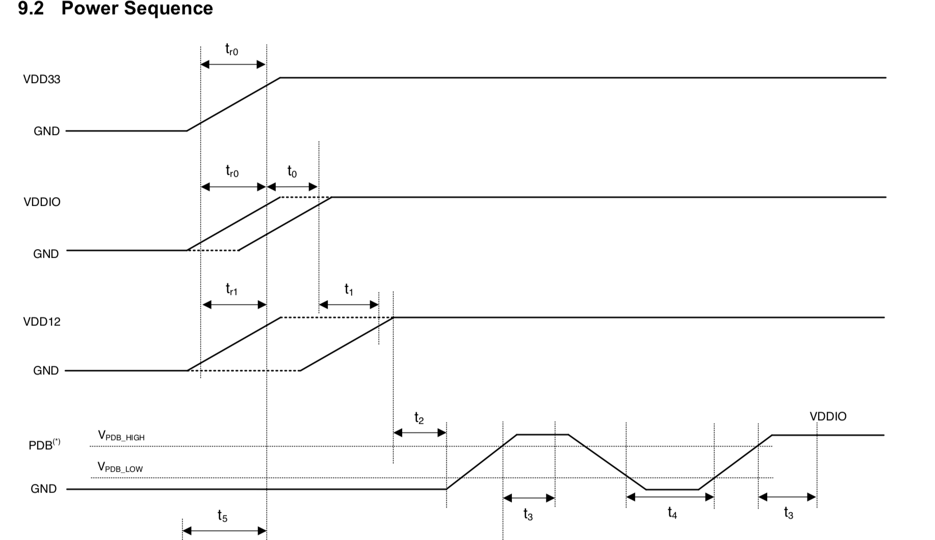

MCU上的I2C和ds90ub948-q1上的I2C我是经过TCA9406DCUR转了下,所以应该没有关系,有没有可能是ds90ub948-q1还没有正常工作起来?但是如果通过判断芯片是否正常工作起来了,可以进行I2C通讯呢
PDB我是通过开关手动控制的,你说的fiGure55是哪个图,手册上没看到
