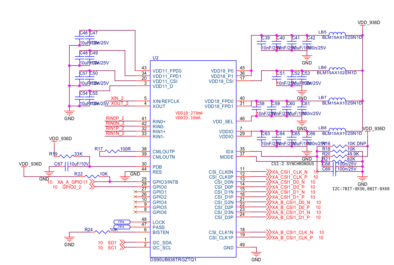

我们目前使用ds90ub936+ds90ub935搭建了一个多相机系统, 配置如下:
936:
1.外接两路FPDLINK输入
2.输出2x2 lanes, 2-vc, Replication mode, CSI-2 SYNCHRONOUS mode
原理图:
寄存器配置:

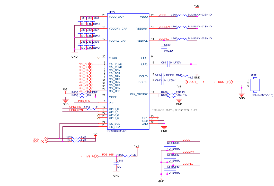

935:
1.4-lanes CSI输入800M或者600M
原理图:
寄存器配置:
{DS90UB935_CAM1_ADDR, 0x01, 0x02},
{DS90UB935_CAM1_ADDR, 0x02, 0x73},
{DS90UB935_CAM1_ADDR, 0x0E, 0xF0},
{DS90UB935_CAM1_ADDR, 0x0D, 0x3C},
问题:
1.只streame on任意一路sensor, 另一路关闭, 主机可正常获取数据, 链路无错误,相关状态寄存器如下:

2.当同时streame on两路sensor, 链路出错,主机端丢帧或无法拿到一帧完整图像,相关状态寄存器如下:

3.我们在另外一个项目中使用上述原理图,936只接一路输入,极容易出现不稳定情况,线长5m, poc网络有问题吗?
请各位帮忙指导下,谢谢!
