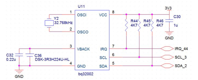

在测试bq32002时,无反应,经检查,VCC有3.3V的电源,
但Y2的32.768kHz的振荡器无起振现象(pin1和2之间量不到信号),
是不是线路有问题,又或者Layout有问题?

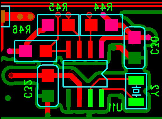

BQ32002-Circuit:是我一片板子的局部线路--BQ32002

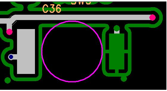

BQ32002-Buttom-Layout
BQ32002-Top-Layout

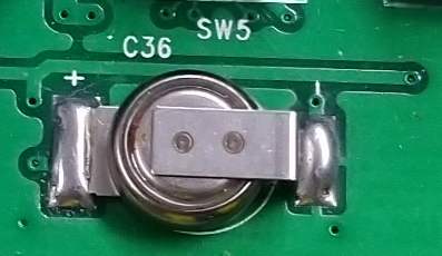

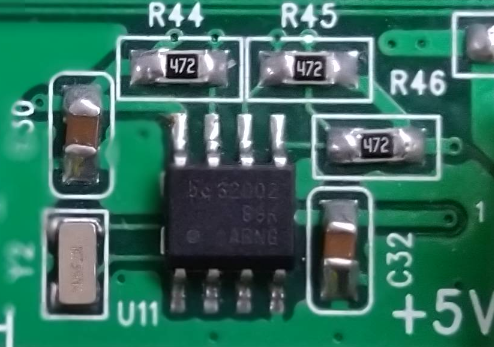

实体图-Top
实体图-Buttom
  • 您好,
    Vback管脚需要一个电源,电池或超级电容。若为超级电容,超级电容需要由外部电源充电,请参考e2e.ti.com/.../848355
  • 1. C36就是超级电容,也接在Vback管脚上
    2. 但充不充电,和晶振不起振有关系吗?
  • 您好,可以看下是不是SECONDS Register设置问题,在数据表第7.6.2节中:
    Oscillator stop. The STOP bit is used to force the oscillator to stop oscillating. STOP is set to 0 on initial application of
    power, on all subsequent power cycles STOP remains unchanged. On initial power application STOP can be written to 1
    and then written to 0 to force start the oscillator.
    试一下:Vcc通电后,STOP位先写入1,然后写入0。
  • 晶振不起振绝大多数是寄存器配置问题;请检查软件设置。
    另外可能是晶振焊接或者损坏,但是不常见。
