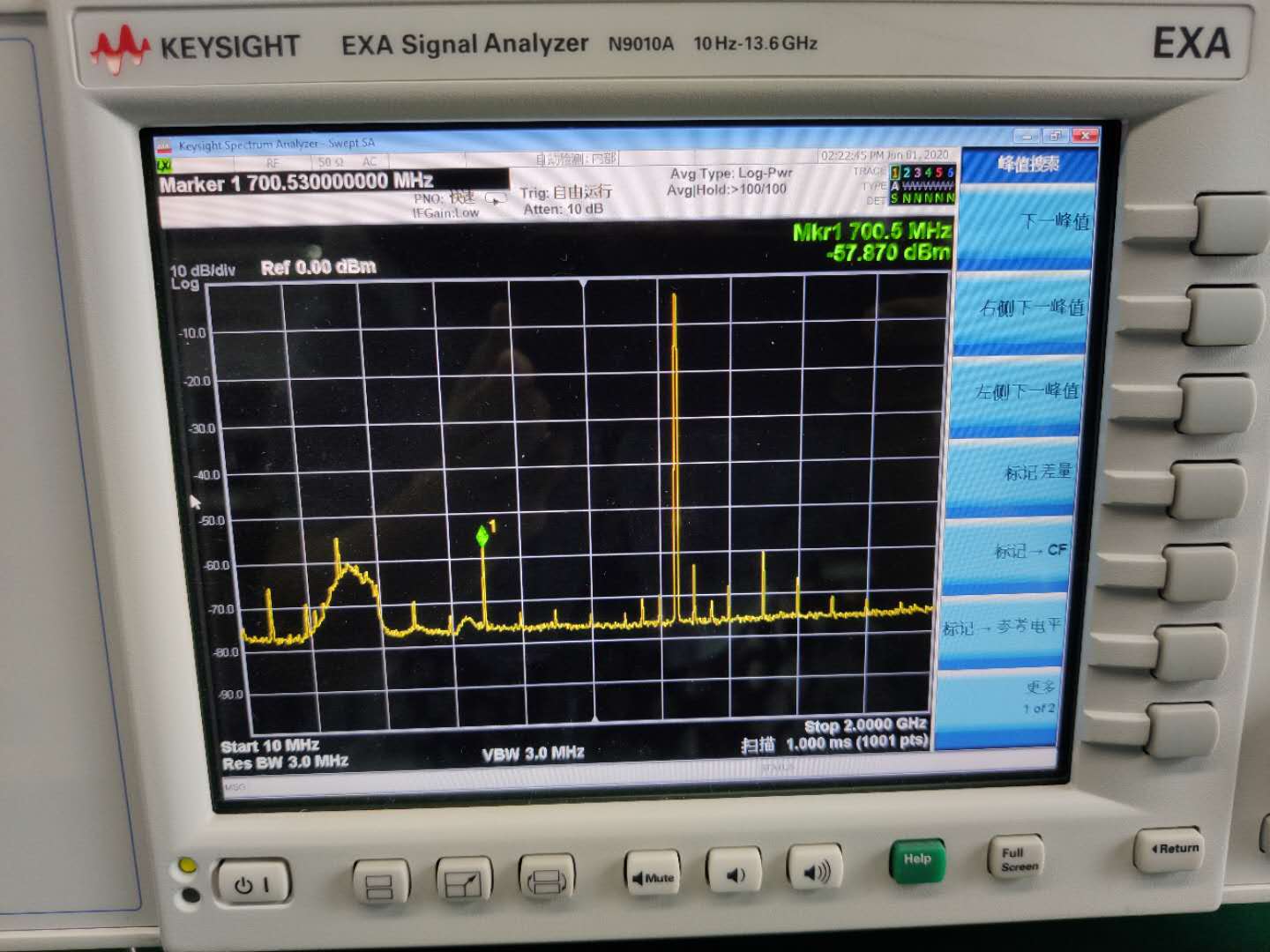

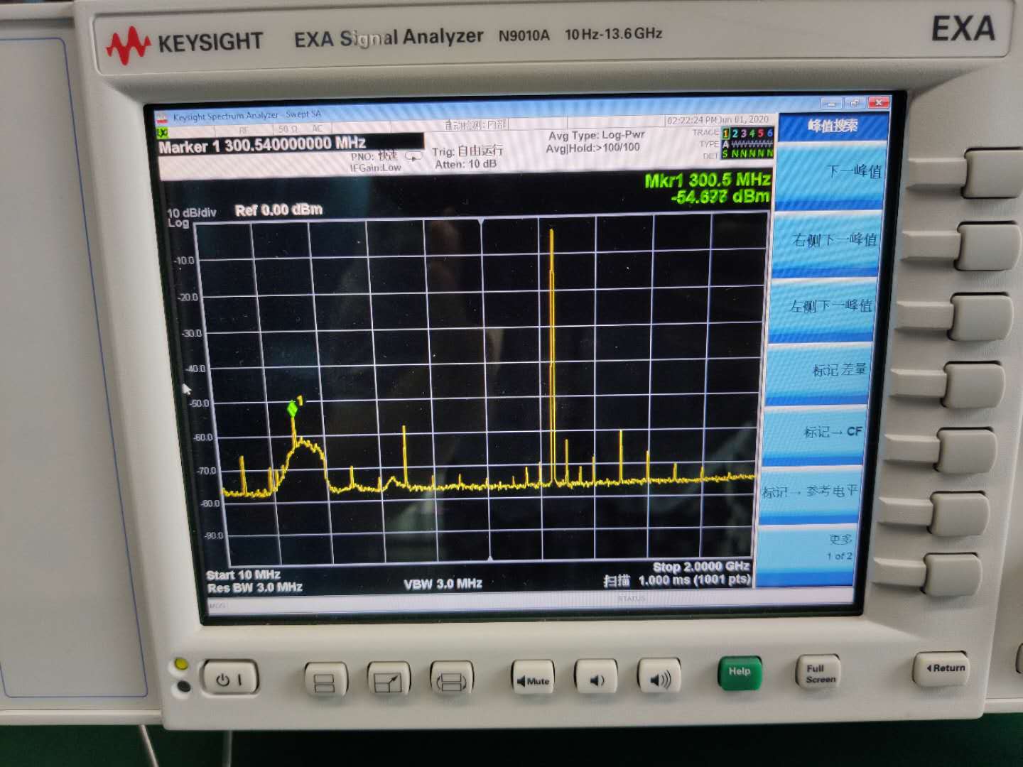

我需要LMK03200的VCO输出1.25Ghz的正弦信号,配置完寄存器后输出锁定的1.25Ghz的正弦信号后,通过频谱仪查看时如图1和图2所示,发现除了1.25Ghz以外在700M和300M处都有特别高的能量,对我接下来的设计产生了极大影响。
图1 300Mhz有非常宽的能量输出
图2 700Mhz也出现了干扰能量
Fout滤波电路我是和手册中的Fout滤波电路完全一样的,滤波参数我是根据自己需要按照TI官网提供的Clock Design Tool软件计算值修改的。
