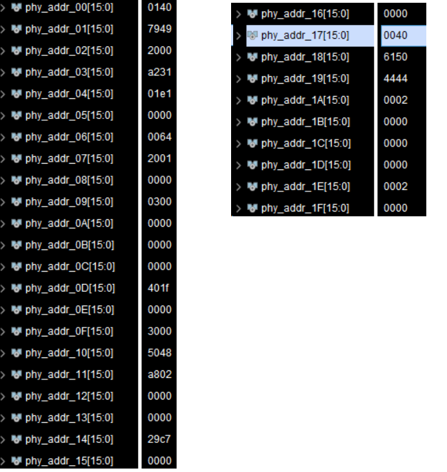

我使用FPGA+DP83867E硬件板卡连接电脑。我的板卡工作在100M模式可以正常连接到电脑,并且数据传输都正确。
但是我需要使用1000M。当我把DP83867E设置为1000M模式,使用RGMII发送数据给DP83867E,此时电脑无法检测到以太网连接!!。 我尝试不发送数据 ,只输出 GTX_CLK 125Mhz 给DP83867E,这样也连不上电脑。
调试现象 :GTX_CLK 是125Mhz ,TX_CTRL ,TXD。时序如图1。 FPGA能接收到RX_CLK 125Mhz。我用示波器测量了MEDIA DEPENDENT INTERFACE (TD_P_A\TD_M_A ; TD_P_B\TD_M_B ; TD_P_C\TD_M_C ; TD_P_D\TD_M_D ),这些pin都没有信号输出。此时读取DP83867E的寄存器如图2.
我的RGMII时序如下:
我还进行了回环测试。
回环测试结果:(以下回环测试并且通过网线连接电脑都无法检测到以太网连接)
1、设置{(BMCR), Address 0x0000,data:0x4140} 。 结果:FPGA 的RGMII RX通道能接收到RGMII TX通道发出的数据,(TD_P_A\TD_M_A ; TD_P_B\TD_M_B ; TD_P_C\TD_M_C ; TD_P_D\TD_M_D )没有信号输出。
1、设置{(BMCR), Address 0x0000,data:0x0140} ,{(BISCR), Address 0x0016,data:0x0003} 结果:FPGA 的RGMII RX通道能接收到RGMII TX通道发出的数据(YES),(TD_P_A\TD_M_A ; TD_P_B\TD_M_B ; TD_P_C\TD_M_C ; TD_P_D\TD_M_D ) !!!有1000Base-T信号输出。
1、设置{Address 0x0000,data:0x0140} ,{Address 0x0016,data:0x0001} 结果:FPGA 的RGMII RX通道能接收到RGMII TX通道发出的数据(YES),(TD_P_A\TD_M_A ; TD_P_B\TD_M_B ; TD_P_C\TD_M_C ; TD_P_D\TD_M_D )没有信号输出。
1、设置{Address 0x0000,data:0x0140} ,{Address 0x0016,data:0x0004} 结果:FPGA 的RGMII RX通道能接收到RGMII TX通道发出的数据(YES),(TD_P_A\TD_M_A ; TD_P_B\TD_M_B ; TD_P_C\TD_M_C ; TD_P_D\TD_M_D )没有信号输出。
1、设置{ (Address 0x0000,data:0x0140),(Address 0x0016,data:0x0002) } 或者 { (Address 0x0000,data:0x0140),(Address 0x0016,data:0x0008) } 或者 { (Address 0x0000,data:0x0140),(Address 0x0016,data:0x0010) } 或者{ (Address 0x0000,data:0x0140),(Address 0x0016,data:0x0020) } 结果:FPGA 的RGMII RX通道无法收到数据,(TD_P_A\TD_M_A ; TD_P_B\TD_M_B ; TD_P_C\TD_M_C ; TD_P_D\TD_M_D )没有信号输出。
