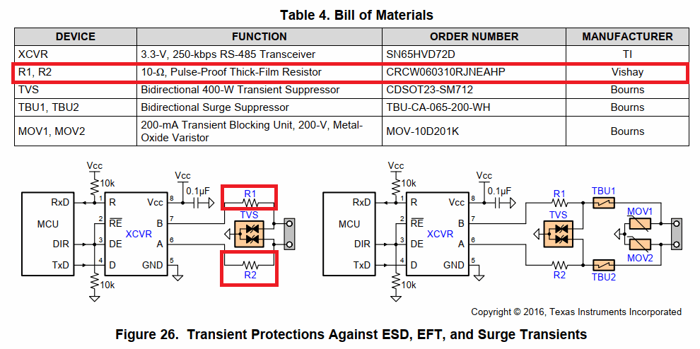

SN75176B的总线串联电阻10ohm有什么作用?
Other Parts Discussed in Thread: SN75176B
SN75176B中总线串联一个10ohm电阻有什么作用,这个电阻的取值怎么进行计算 ?
