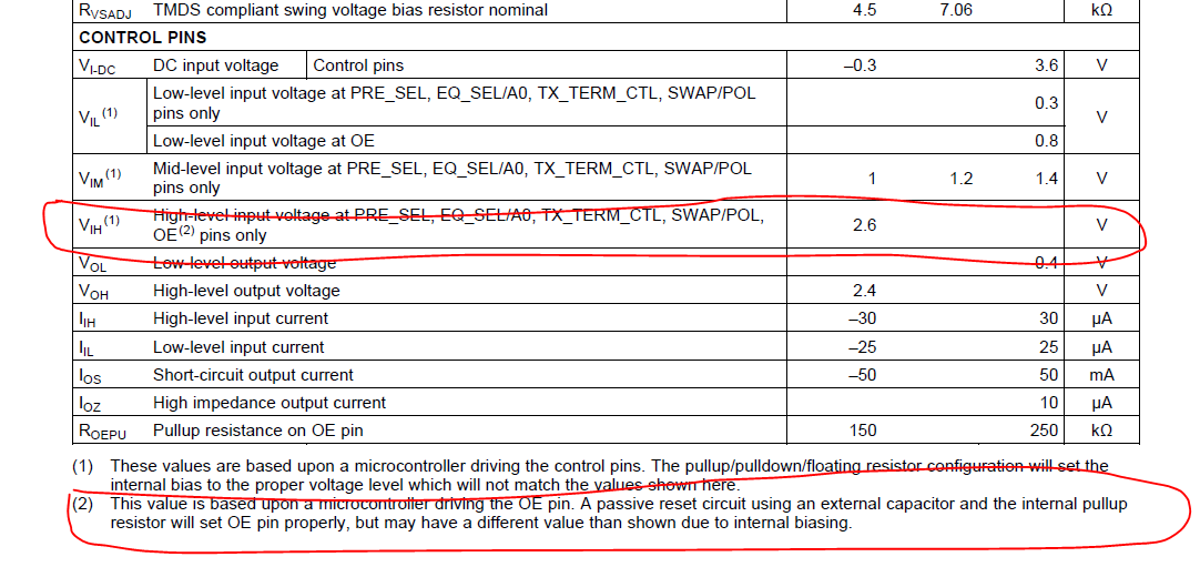

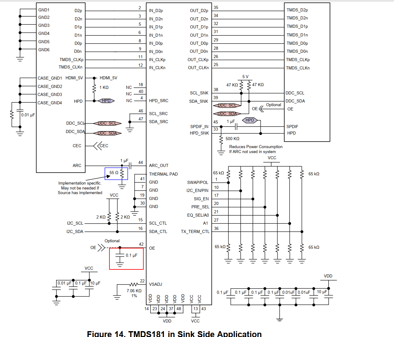

TMDS181芯片的OE引脚有以下问题,请帮忙确认:
1、OE引脚能否只接电容对地,不接外部电源上拉?在这种情况下,测得电压为2.2V左右,规格书原先要求为2.0V,后面更新为2.6V,是否有影响?表格下方的注释又说采用无源复位电路阈值与表格中的不同。
2、OE引脚的对地电容容值必须是200nF吗?
