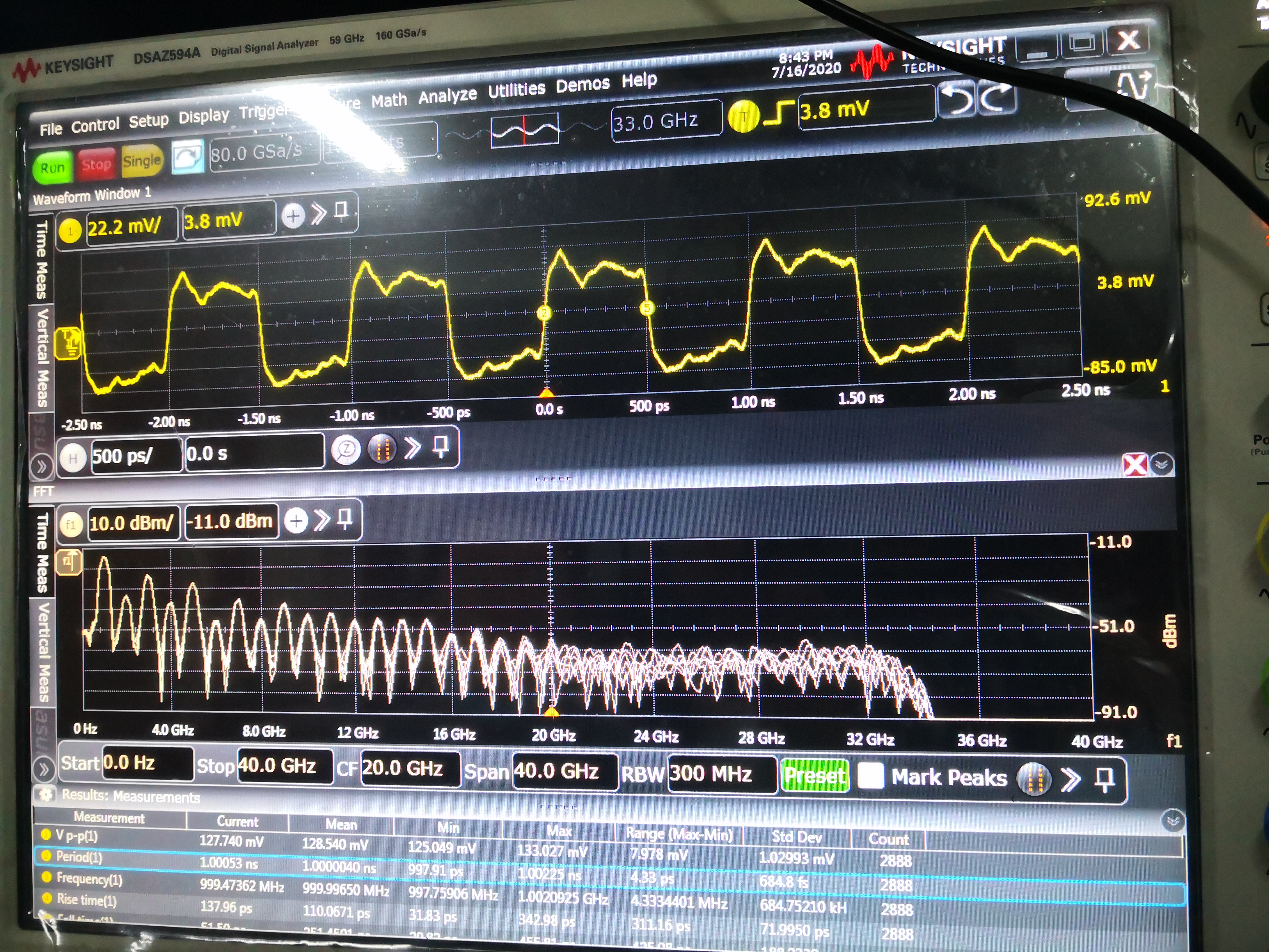

LMX2595输出1GHz信号有杂散,高电平有塌陷,使用频域分析发现有其他较高能量的频率点(如下图),2G信号和3G信号也存在这个问题,观察100MHz信号和10GHz信号没有这种问题,请问该如何通过修改寄存器进行优化?

您好,首先您可以使用TICSPro来帮助对寄存器进行配置。
对于LMX2595来说,我们可以通过使能doubler来减少杂散,另外还可以将MASH_SEED_EN使能,对输出信号进行优化,减少杂散。
其次就是电源去耦方面建议使用磁珠,输出上拉 RFoutA 和RFoutB尽量紧挨着芯片,以免造成输出功率的降低,阻抗的不匹配。
最后就是layout方面,也是引起杂散的主要原因。
