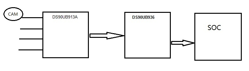

[DS90UB936]如何将寄存器配置成Color Bar YUV422 MIPI输出?
我在参考datasheet上,使用下面参数:

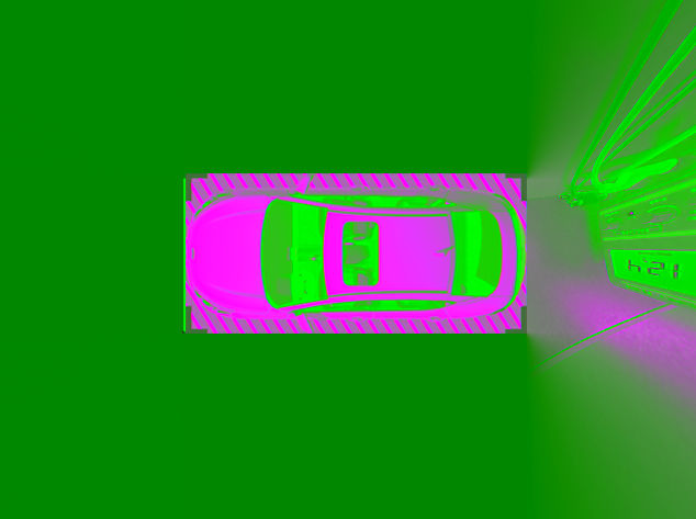

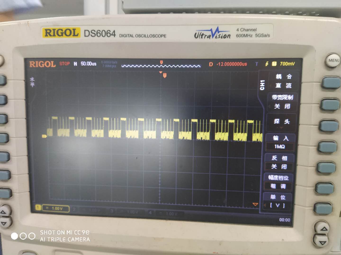

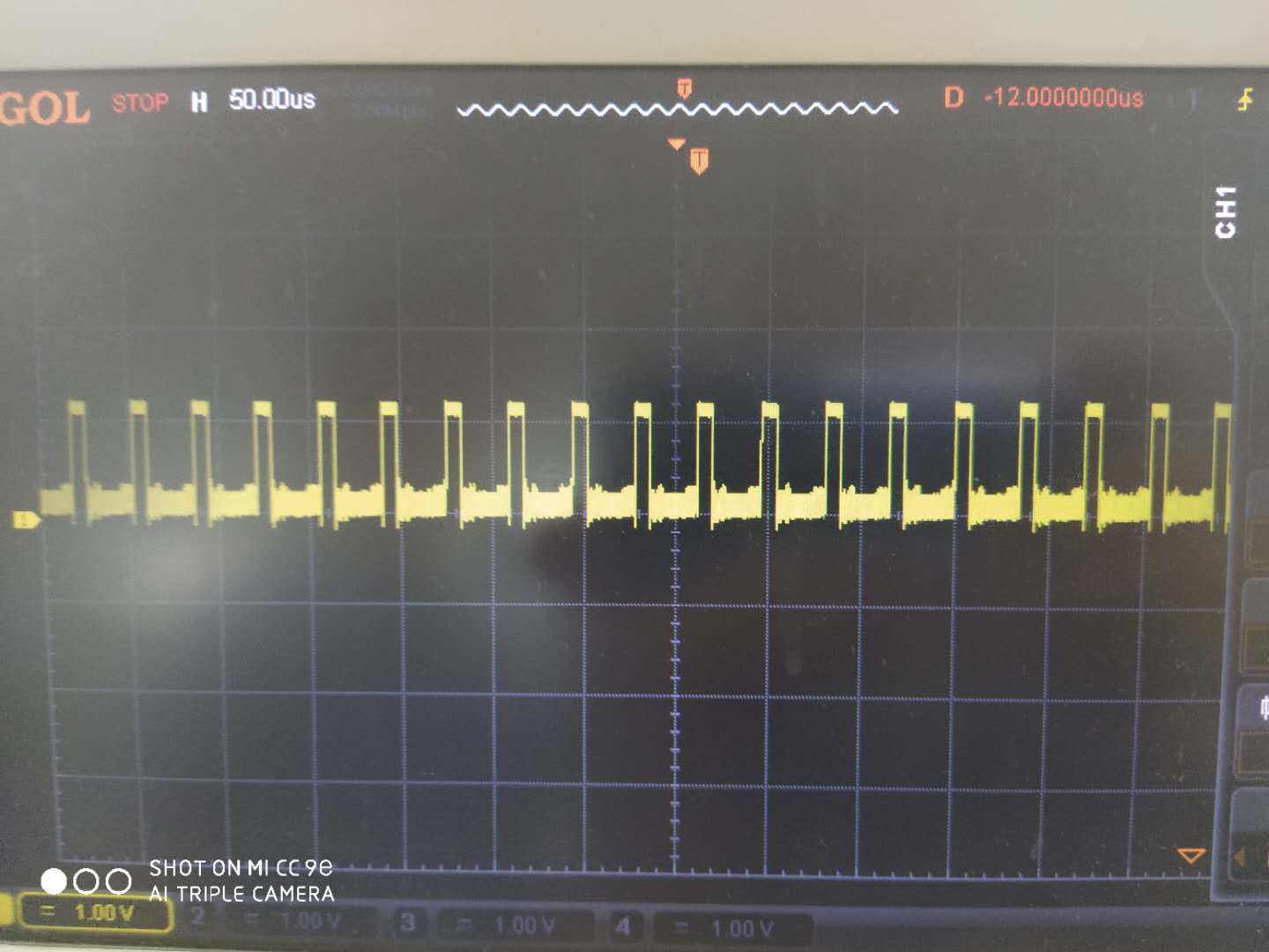

ARM端无法解析出正确的宽和高,无法获取到正确的图像。
请问寄存器配置的是否有遗漏?
