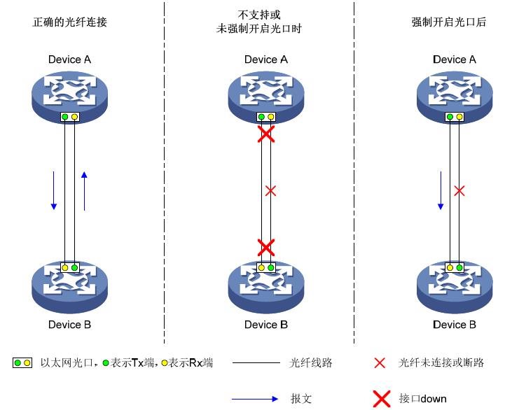

PHY芯片DP83822HF是否支持强制开启光口模式,寄存器该如何配置?如下图3所示的连接方式,光口上有一条光纤链路是连通的,实现报文的单向转发,以达到节约传输链路的效果。谢谢

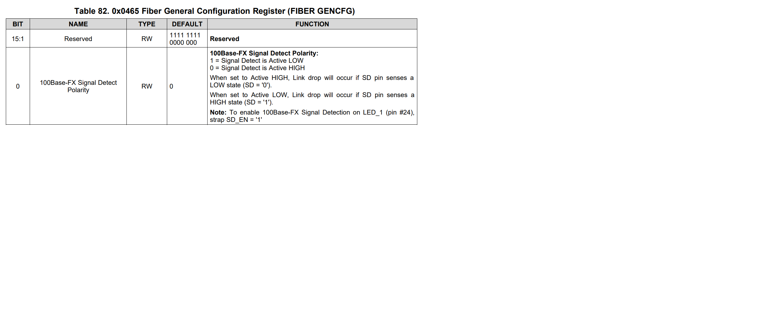

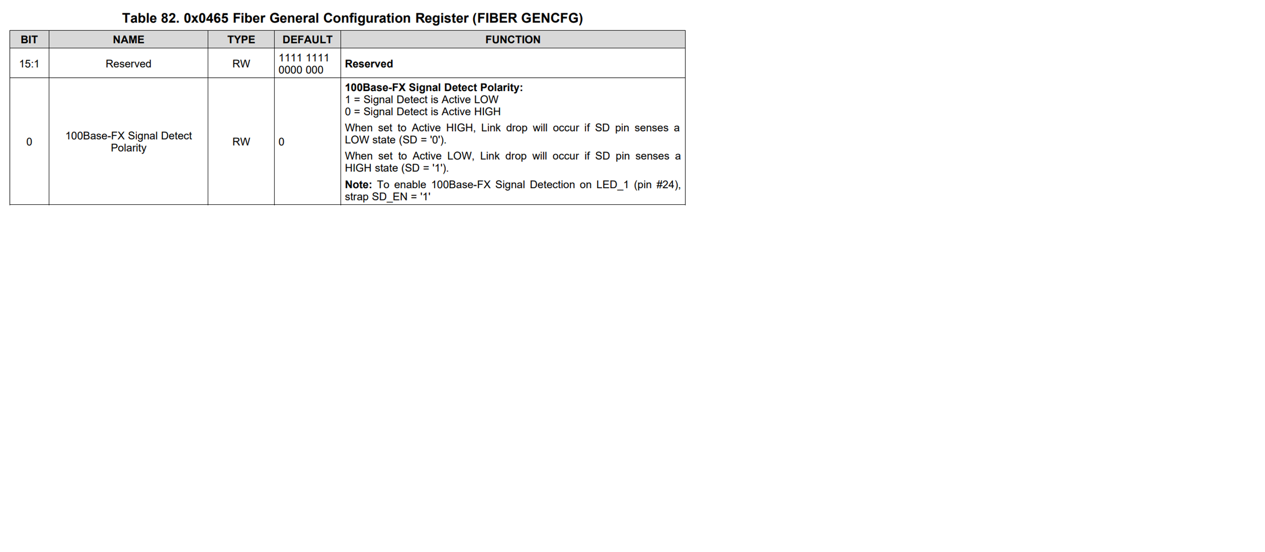

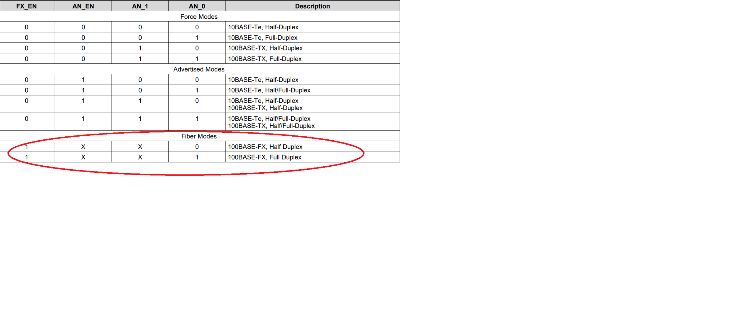

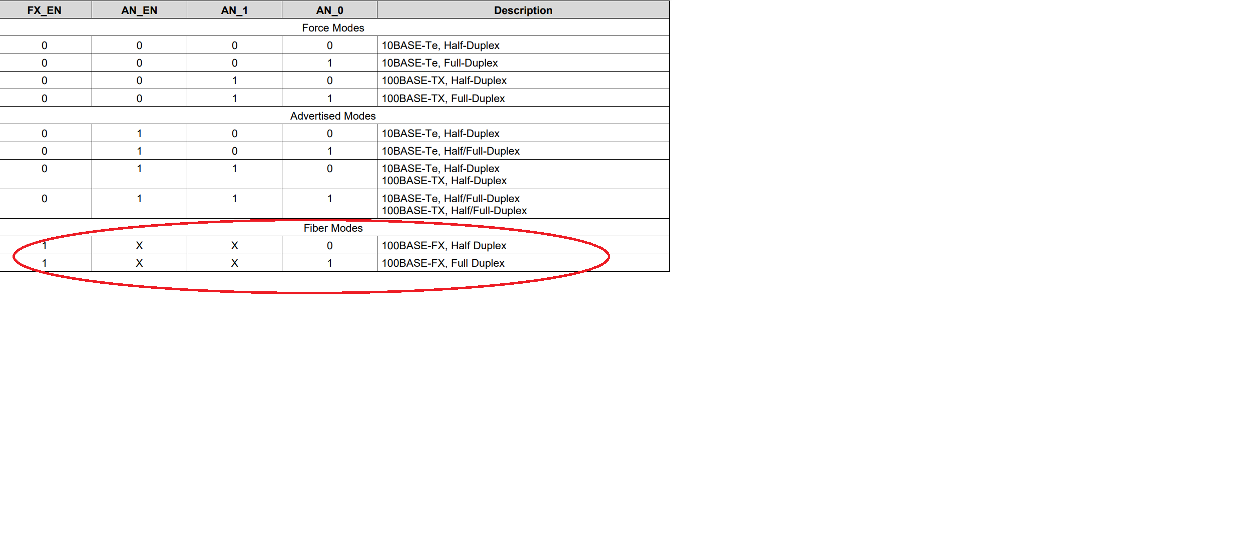

您好,DP83822 支持fiber mode。 通过strap pin来enable fiber mode,通过寄存器 0x0465 Fiber General Configuration Register (FIBER GENCFG)来检测信号极性:
