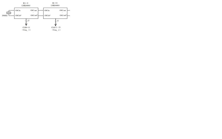

LMK04803可以级联使用吗?
Other Parts Discussed in Thread: LMK04803, LMK01801
2片LMK04803的级联使用:第一片LMK04803的OSCout连接第二片LMK04803的OSCin,参见附件里的图片
  • James,
        你附件所描述的级联方式可以实现,要注意第一个LMK04803的输出时钟和第二个LMK04803输入时钟的类型和匹配。
       如果回答了你的问题请确认。
  • 可以这样用,但是从系统角度没有这个必要.并且每多加一级buffer都会增加时钟的抖动.
    如果是需要更多的时钟频率你可以LMK04803 +LMX03806
    如果是需要更多的时钟路数可以;LMK04803+LMK01801,谢谢.
