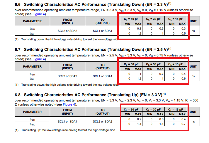

各位专家,最近使用贵公司的芯片PCA9306DUCR,主要是用来进行I2C的电平转换使用,后面看到该产品的规格书参数指标有点高就是延迟参数那些只有几百皮秒,后面自己验证的时候,发现远远不达标,虽然也是没有什么问题,但是现咨询一下,这个参数是怎么测试得到的。
后面也是按照手册的条件进行测试,也是达不到要求,负载只是示波器探头的电容,然后输出端口那里没有接其他的负载。频率也是比较低,就几百K

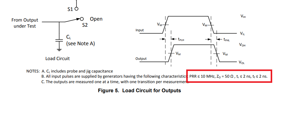

之后,看到有一个条件
难道必须是在上升和下降时间小于2ns的情况下测试的参数才符合标准吗?其他的上升和下降时间会有较大的差异?
想请教一下各位专家,解解惑
