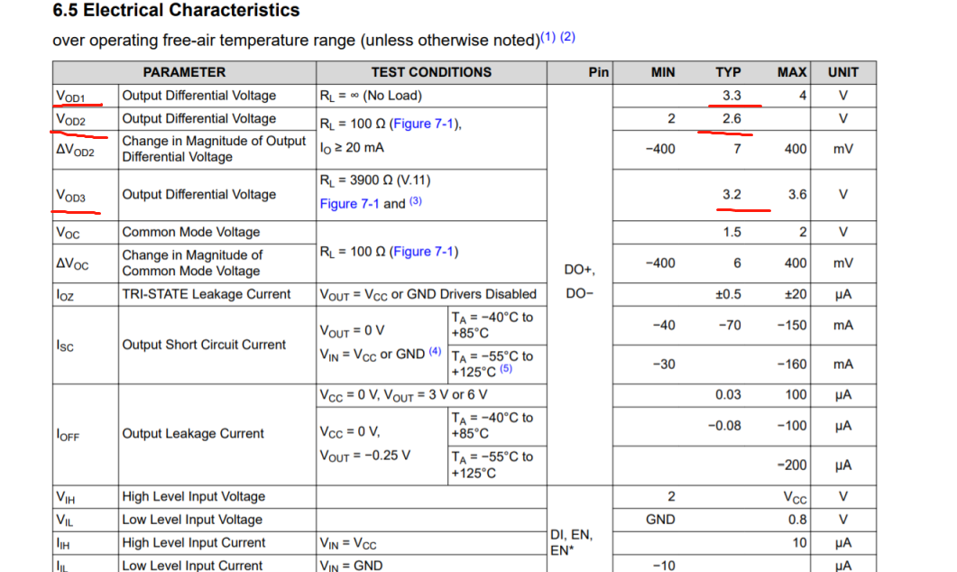

请问DS26LV31T 这个422芯片的4路差分输出的信号电平都可以达到3.3V吗?怎么手册表格上写第二路VOD2差分输出的电平只有2.6V。见下图
