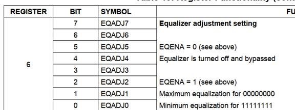

ONET 1141 的register 6为输入级的EQ设置
你好:
请教下ONET 1141 的register 6为输入级的EQ设置,但是并未说明设置的具体值是多少dB。
能帮忙给一下Register6的值和具体dB的对应关系吗?
  • 您好,很抱歉,没有具体的EQADJ和dB的对应关系,只给出enable 或者disable equalizer,或者当enable equalizer的时候,最大最小的均衡配置。
    您这边具体是什么应用,有具体的均衡处理要求吗?
