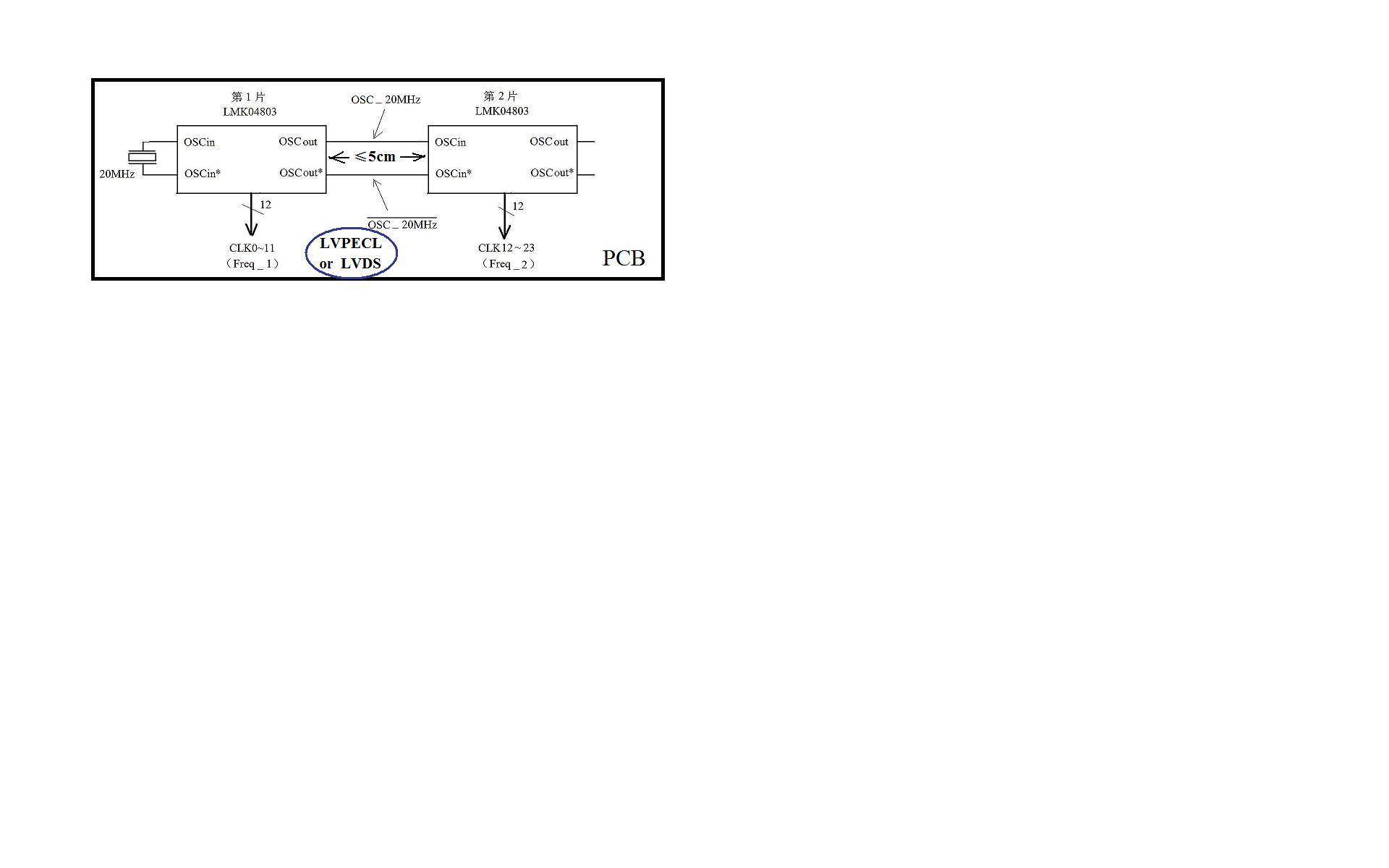

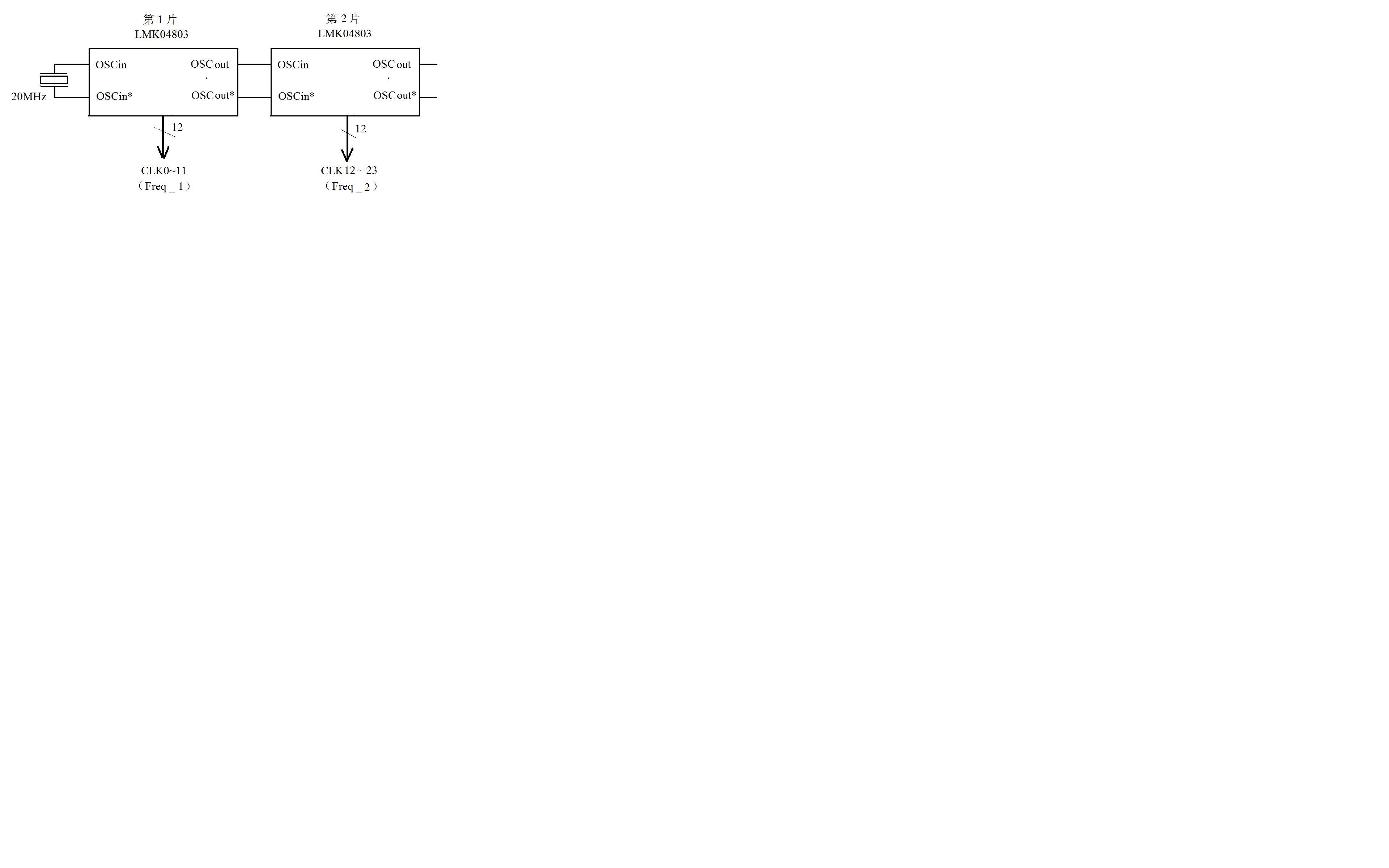

同一块PCB上面,2片LMK04803级联使用,前级LMK04803的OSCout、OSCout*与后级LMK04803的OSCin、OSCin*之间,也要按照传输线做端接么?
你好Figure25是差分输入的,FIGURE34是单端输出匹配的接法,两者没有什么太大关联,
具体接法如前回答所说是根据你的输入和输出电平类型来的,请问你的问题是否得到解决,电路是否正常工作?谢谢
