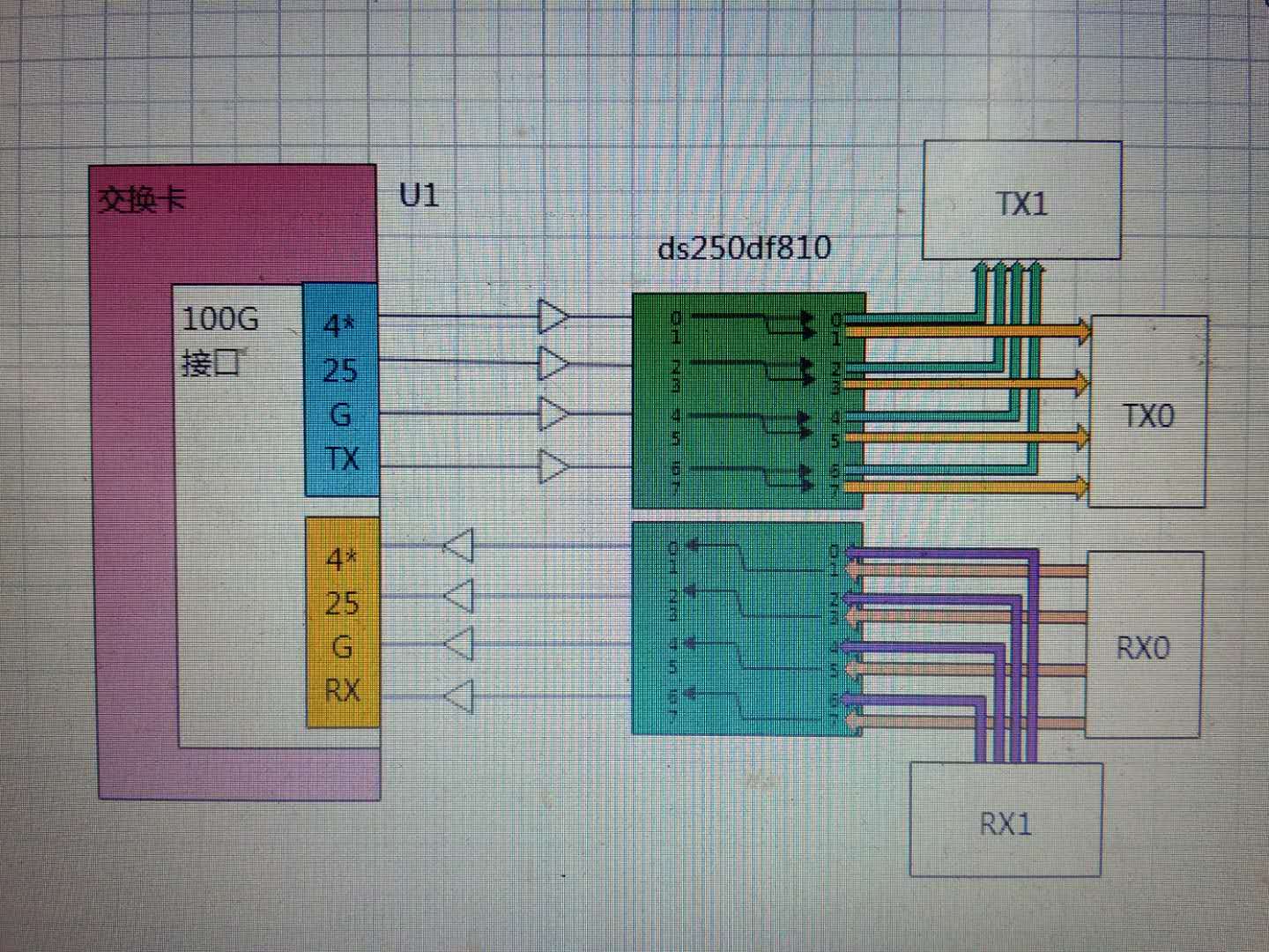

使用的是ds250df810芯片,其中一块配置为ingress,另一块为egress(参照《ds250df810_SNLU182_Programmers_Guide_Confidentail.pdf》4.2与4.3节Front-Port Egress 与Front-Port Ingress),进行输入与输出方向配置!
一端接的是np8368 ,另一端是每个通道对应1个10G口。1个10G口的rx与tx对应两块 ds250df810的同一个chan:
正常配置使用的时候,外面光模块接信号,8368能够正常发现端口up,且端口有信号!
在初始化前或后都试着添加过ds250df810编程手册6.30节cross-point a->Band b->a配置(两块芯片都配置,应该link up的口会是其相邻的另一个口),选择的是chan 0和1,配置完成后,8368端没有up,且没有发现信号;
尝试sfp光接口到np8368 那个通道0 配置为fan-out,np8368应该会是两个口有信号,但是仍旧没有!
请问下哪位知道,哪里还需要添加什么配置吗? 还是使用方式错了吗?
