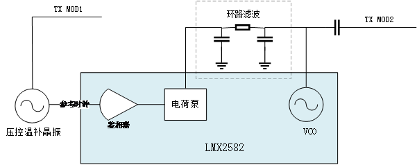

LMX2582可以用来进行两点调制吗?将调制信号加到环路滤波器后输入到芯片,以及输入的参考时钟的压控端。这样可行吗?
用于无线通信,4FSK的两点调制,通过控制参考时钟和VCO将4FSK调制到射频载波上。
