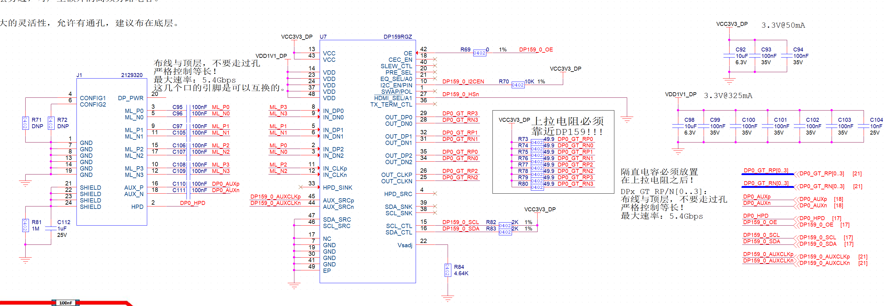

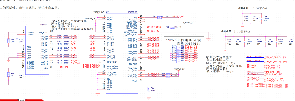

使用DP159作为displayport retimer。参照的设计是Xilinx displayport ZCU102参考设计。
原理如如下所示:

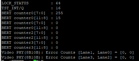

我严格按照slla358.pdf来进行配置。完成后,对寄存器进行检查结果如下:
用示波器测量DP159的AUX_SRC输出,发现没有时钟输出。
