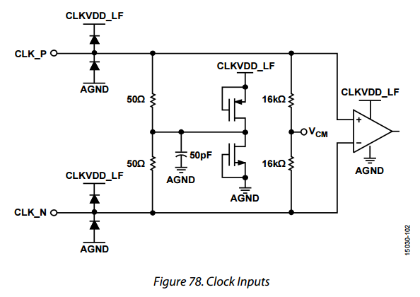

  • 这个是时钟输入等效电路,从图中可以看到有100ohm匹配和共模电压,是否直接用两个电容交流耦合即可?
  • 您好,您的意思是这个是接收端输入clock的等效电路? 从这个等效电路来看, 输入端的共模电压电路已经集成, 匹配电阻也有,所以只需要交流耦合电容即可.
