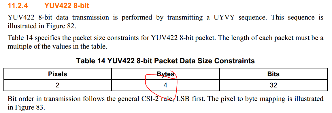

    我的设置就是按照参考例程来改的,主要是有两个不确定的地方:
    1.YUV422 8bit(DT=0x1E)的block size,我查看CSI-2 spec文档这个格式是按照2个像素一共4byte来排布的,也就是数据都应该是4byte的整数倍。所以我认为block size应该是4,但是查看论坛其他的贴子,回复有说是2的,所以不确定是4还是2.

  • 这个是Mipi CSI-2 specification的内容,它里面只有packet size的概念,且等于4 Bytes。那block size应该就是4咯?
    但是这个帖子e2e.ti.com/.../696737中贵司员工回复的示例   block size却是2.
    所以能帮忙确定一下是2还是4吗?因为我现在是用parttern来测试接收端的驱动是否正常,所以必须要保证954的parttern设置正确。
    It‘s very important to me,thanks a lot.

  • 您好,已经确认了,block size是2, 不是4, MIPI CSI-2 spec这里的意思是YUV422 2个像素,4个字节,那么每个像素就是两个字节,block size的意思就是每个像素的整数倍字节数,因此YUV422 每个像素是2个字节,block size是等于2 而不是4.
