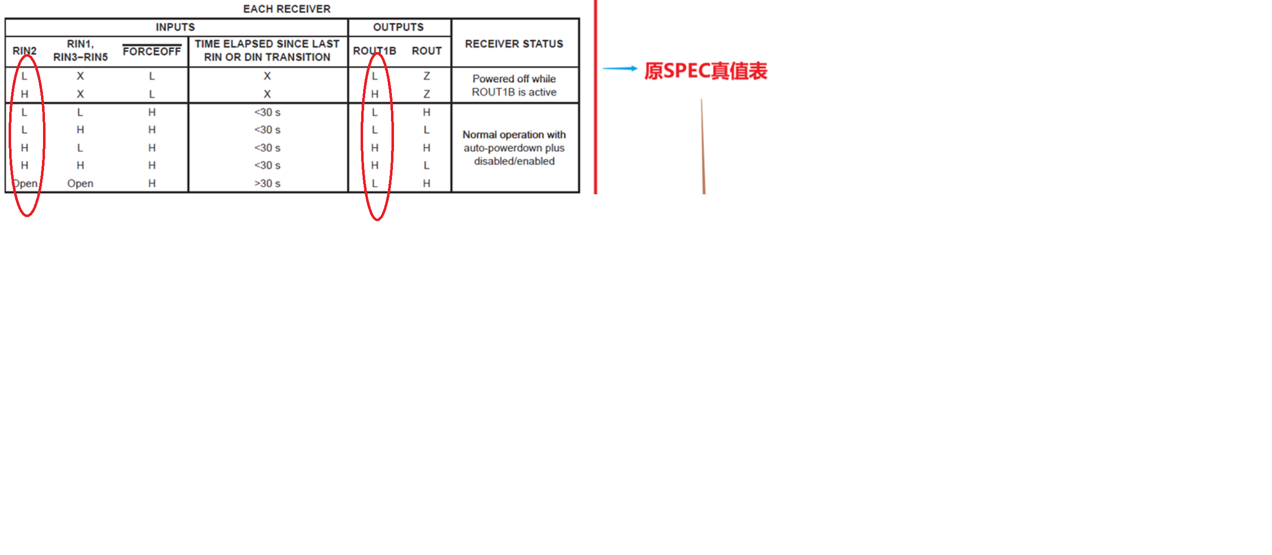

关于SN65C3238收发器中逻辑表具体是怎样的呢?
如下图datasheet中RIN2为什么要单独拎出来呢?且RIN2与ROUT逻辑关系对应关系有些乱看不明白,还请解惑,谢谢。

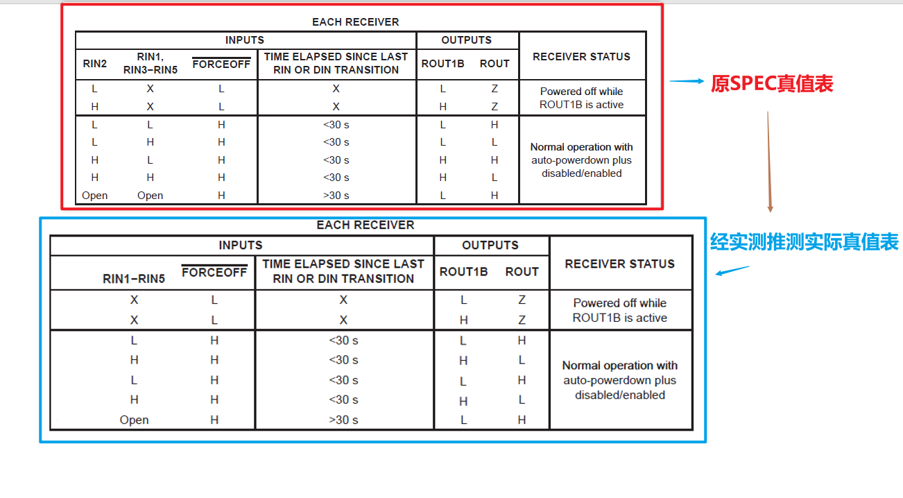

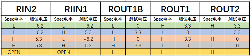

您好,ROUT1B和ROUTx没有关系,ROUT1B这个引脚的作用是即使器件处于power down状态, ROUT1B也能够有效输出, 您可以看下SN65C3238的内部架构, ROUT1B是一个正向输出, 它的输入端是RIN1, 再对比下真值表,也就是说不论RIN1 处于什么状态, 当C3238 处于power down状态时, ROUT1B都能输出有效的逻辑电平. 同样,当C3238 处于normal 工作状态下, ROUT1B就是随着RIN1的变化而变化的, 因为它是正向输出, 比如RIN1 为L时, ROUT1B 输出为L,RIN1为H时, ROUT1B 也输出为H. 对于其他几个通道的接收器来说,都是反相输出, 比如RIN2 输入为L,那么ROUT2 输出就为H, RIN2 输入为H, ROUT2输出为L.再比如RIN1 输入为L,那么ROUT1 输出就为H,RIN1输出为H,ROUT1输出就为L.
综上, ROUT1B的输入是RIN1, 不论器件是否处于power down状态, ROUT1B都能有效输出, 当器件正常工作时, 它的输出逻辑和RIN1 是一致的.
而其他几个通道的接收器, ROUTx的输入端RINx的关系是反相的, 输入为低, 则输出为高,输入为高,则输出为低.
