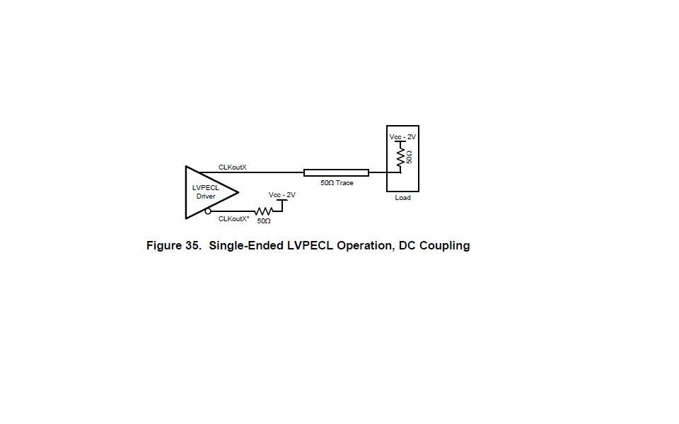

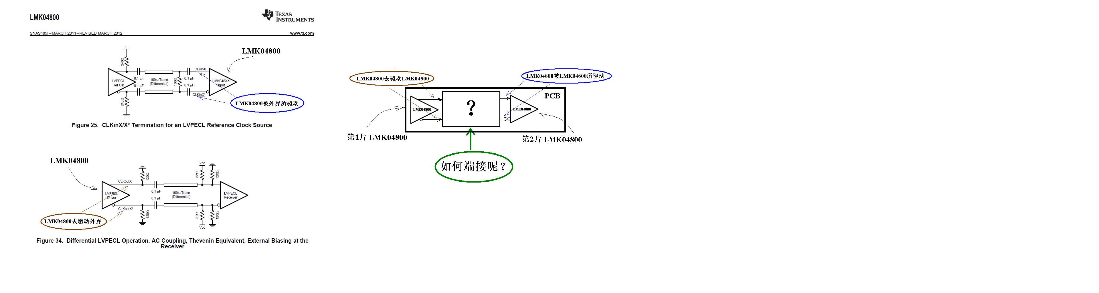

Figure34是单端的LVPECL和负载之间的DC端接方法,阻抗为50ohm,Figure25是差分的LVPECL间AC耦合方法,由于电平相同,无需进行电平转换,可直接通过0.1uF电容进行耦合,终端匹配电阻为100ohm阻抗。2片LML04800端接的话你可以参考FIgure25的方法。
