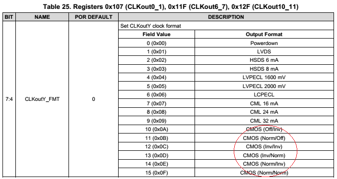

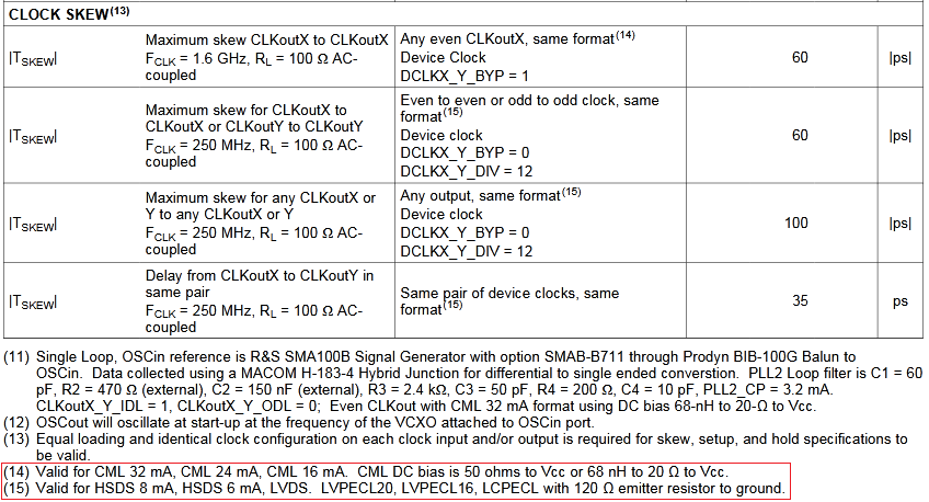

根据资料上的数据和注释,没有当CLKoutY = CMOS时的skew参数。
请问有CLKoutX = LVPECL、CLKoutY = CMOS时的skew参数么?
