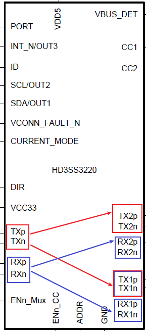

HD3SS3220应用过程中,关于I2C有如下疑问:
查阅Spec知道,DRP&DFP模式,I2C连接了;UFP模式,I2C没有连接;
I2C在DRP&DFP模式场景下,一定要使用吗?还请协助,谢谢。

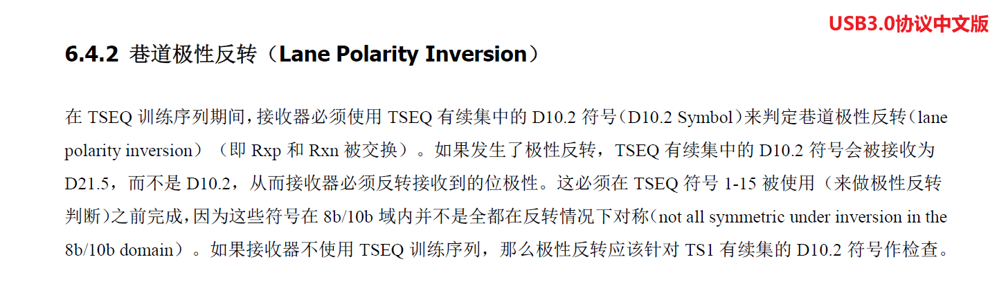

另外一个疑问,或者说是讨论。
根据USB3.0协议,Host和Device 连接时,Lane组内是可以对换的,如TX_P连接RX_N,TX_N连接RX_P;从应用工程角度而言,应该是为了方便走线,截图是USB3.0协议提及的部分
HD3SS3220这款芯片,参考设计应用部分也提到了这点,两份Spec(HD3SS3220 DFP Dongle Evaluation Module; 以及Datasheet),由于两份Spec在TXp/TXn、RXp/RXn此处设计不一样,所以,问题是,
对于HD3SS3220而言,1、TX/RX通道是没有方向选择的,TX通道也可以是RX信号,RX通道同理?2、TXp/TXn、RXp/RXn也支持协议的Lane Polarity Inversion?
