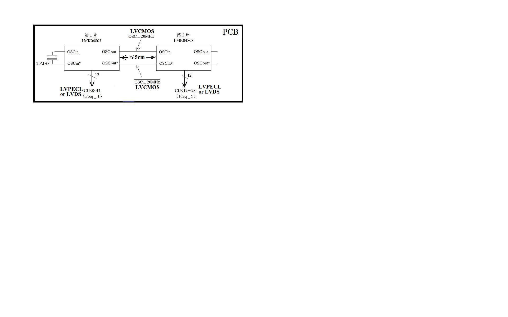

前后级之间距离比较近,改为LVCMOS格式级联,是不是更好些呢
见附图
能达到输入电平要求即可,
lvcmos是单端的因此建议选normal/invert
