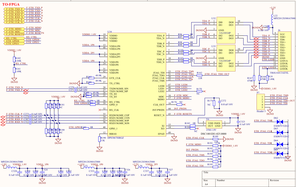

1. FPGA与PHY芯片通过SGMII接口进行连接,在FPGA内部采用了一个PCS IP核。在测试过程中,对PHY芯片配置为自环模式,PCS IP核有一个状态输出信号LED_LINK(this signal indicates a successful link synchronization)。在下载程序后,链路及测试正常,接收到的数据经过比对后也是正确的,在程序运行大约1分钟后,接收数据发生错误,此时发现LED_LINK会有拉低的情况,正常情况下应该是一直高的。然后,此信号会时高时低,此时接收到的数据也是错误的。
另外,一旦发生此类现象,只要不断电,多次下载程序,接收数据的错误是相同的。只有断电重新上电,接收数据的错误才会不同。
2. 3pin和9pin应该是2.5V输入,但是此处不接2.5V时就有3V左右的电压,接上2.5V后 此两个pin 依然是3V左右。
硬件图纸如图

    您说的自环模式是指数据手册中的 loopback modes吗,还有,接收数据发生错误是什么类型的接收错误?
  • 您好,对,自环模式是指DP83867phy芯片手册中的LOOPBACK MODES,其中DIGITIAL 与 ANALOG两种模式都已试过,现象一样。接收数据发生错误是指我在FPGA的发送部分发送的是一段从0x01到0x49的16进制顺序数,但在接收部分收到的数据在某个位置发生错误,与发送端不同,根据现在的测试情况,一般错误发生在这段数据的前面部分,但是后面收到的CRC部分是对的,换句话说,就是接收到的数据是某个字节是错误的,但这个错误一般发生在一帧的前面部分,即除去前导15个5,1个D,然后再接收几个字节之后,有一定概率发生错误,但是最后接收的那个CRC部分是对的,因为发送的数据是固定的,所以其CRC是固定的,所以能看到CRC部分是对的。大致这种情况。
  • 您可以分享出转储时的寄存器吗,在您看到接收错误之前和看到接收错误时的?
  • PHY和MAC自环通了,是因为RJ45 VCC处接了3.3V,那里悬空就可以了
