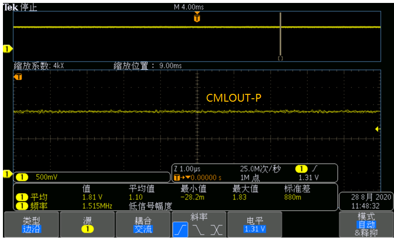

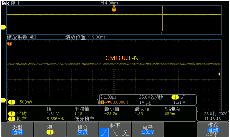

2.  上电后,914的lock管脚和pass管脚闪烁,用示波器测量的lock管脚电平如下图:
条件为:

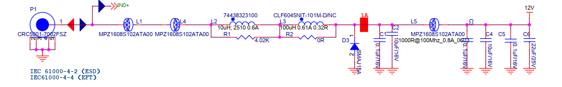

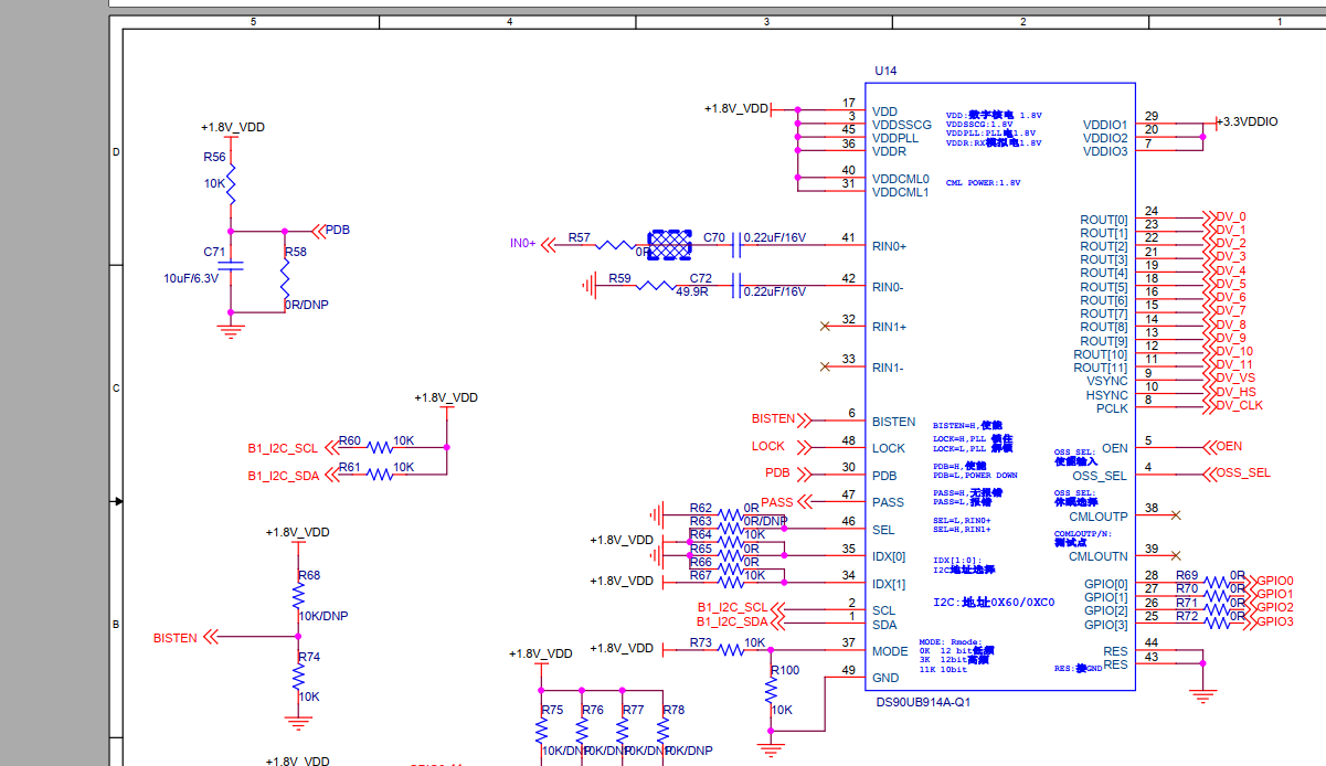

2. 914端的电路图如下:

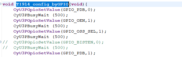

3. 914的管脚配置为:
4. 914的寄存器配置为:
     0x03寄存器写入0x0D,auto ACK;0x21写入0x97;
