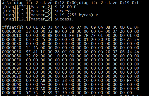

你好,
我们使用DS90UB929与DS90UB928的过程中,遇到如下问题:
1. 在处理器HDMI未输出,即DS90UB929未检测到TMDS Clock时,DES的LOCK信号为高,SER/DES的I2C通信正常;
2. 在处理器HDMI输出720P60,即DS90UB929检测到TMDS Clock(Reg0x0C[2]=1)时,DES的LOCK信号为低,DES的I2C无法访问
下图是第二种情况时DS90UB929的寄存器值,请问能否提供调试思路,谢谢!
