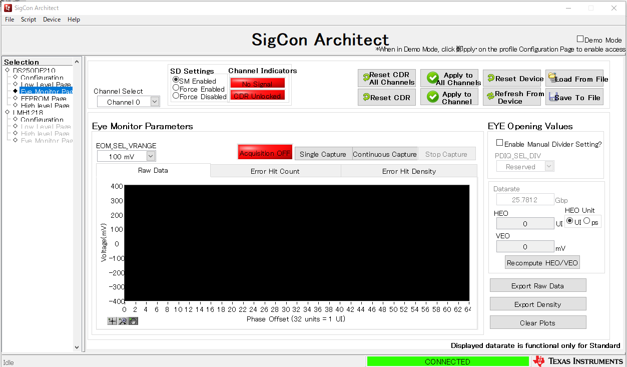

你好,我们公司购买了DS250DF230,制作了一个QSFP28的板,现在想通过SigCon Architect EVM GUI调试,DS250DF230读取眼图。已经连接但是不出现眼图,请问该怎么设置,这是什么问题?

您好,当CDR lockded时候, 才会产生眼图。
并且这里提示并未检测到信号。建议参考DS250DF230的EVM user's guide中的步骤试试,看是否能成功:
