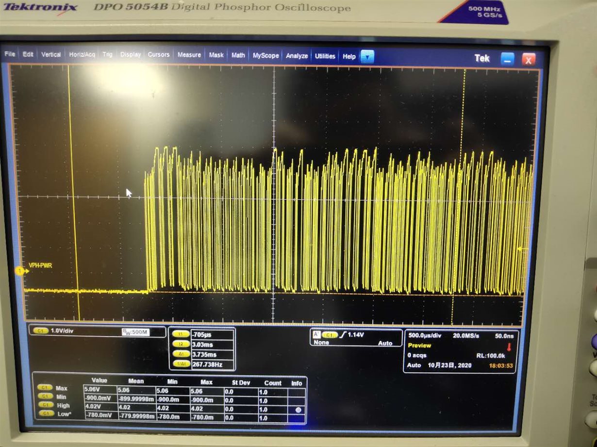

使用TRS3122E发现DOUT1输出信号,负压的幅值不对。规格书中标注输出应该是+-4.7V,目前输出摆幅在-1V到+4.7V之间。原理图和DOUT1输出波形图如附件所示。请帮忙确认下,谢谢!
  • 您好, V-端测量电压是多少? 如果V- 没有电压,那么有可能和charge pump电路有关,检查下四个电容C1~C4的焊接,以及极性是否有接反。
  • V-的电压是-2.93V
  • 极性是否有接反是指什么?charge pump的FLY CAP都是用的MLCC,不存在极性问题啊?
  • 如果使用的陶瓷电容就没有极性。
    另外,如果VCC在1.65V~2V范围内, 那么器件工作在triple mode,C1,C2, C3 使用 flying capacitors,C4 和C5(您的电路中C1203,C 1206)使用 reservoir capacitors, 并且V+ 和V-的电压为+-2.65*Vcc, 因此Vcc=1.8V的话,测试V-应该在-4.77V左右,所以您测试为-2.93V是不正常的。所以V- 不正常应该是导致输出负压不正常的原因。
