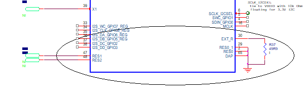

Dear all
我在设计中使用DS90UH949ATRGCRQ1进行HDMI转FPD-Link的应用,从TI官网上下载了DS90UH949ATRGCRQ1的原理图PART但是其中第2,29,30,47,48等pin脚名称与Datasheet不同,请问哪个是准确的
Dear all

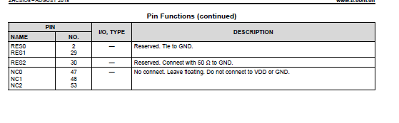

您好,这几个引脚都是reserved 引脚和Not connected引脚,您指的是不是EVM中的RES0 和RES1的名称反了? 以datasheet为准,这几个引脚的 EVM中的电路连接是没问题的。 NC可直接悬空,RES可下拉到地。
